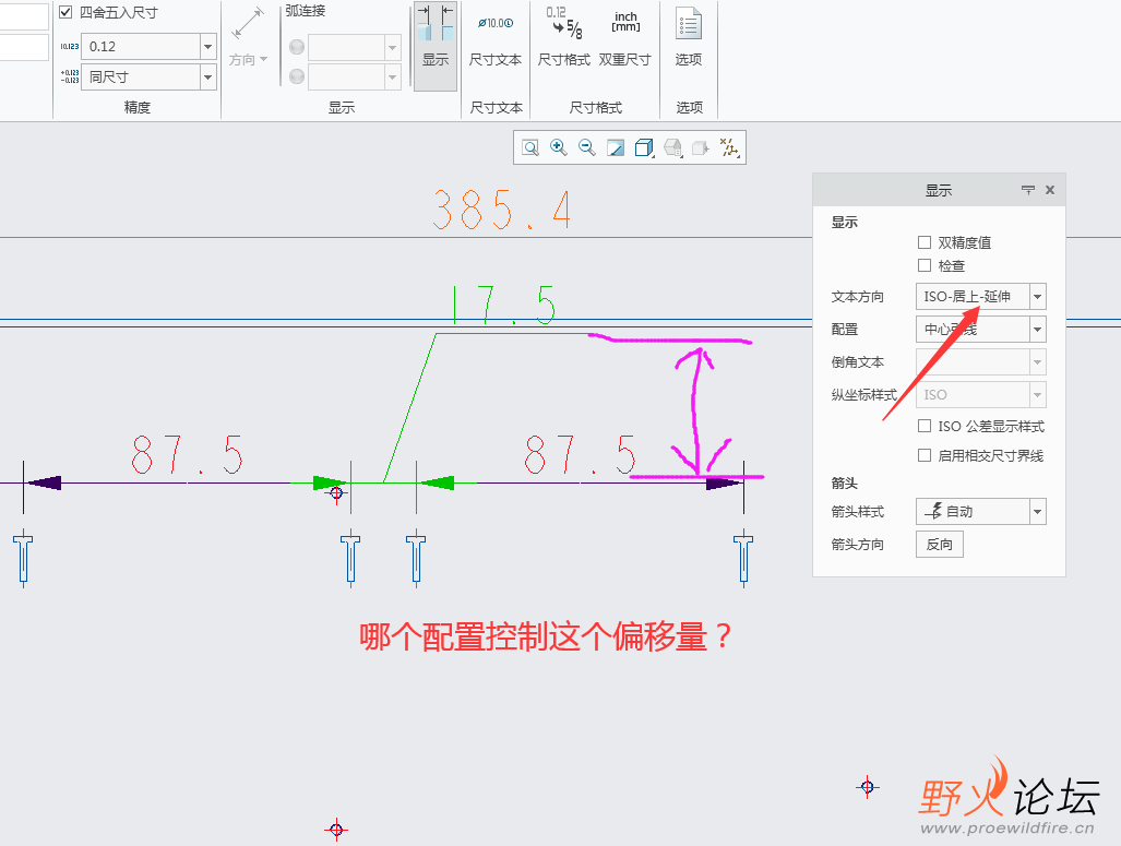

各位大佬好;
        我想请问一下有谁知道这个尺寸偏移量是哪个选项控制的?找了好久就是没找到哪个选项
最佳答案
查看完整内容
文件-准备-绘图属性-细节选项 iso_ordinate_delta 改为 yes witness_line_delta 设置 你想要个的数字, 默认是2mm,改小就可以缩短距离。 特别注意,只对后面标注的有效,已经标注的要重新编辑才有用。

发表于 2022-3-1 10:37 | 显示全部楼层
文件-准备-绘图属性-细节选项

 楼主| 发表于 2022-3-1 13:47 | 显示全部楼层
zqh100 发表于 2022-3-1 10:37
文件-准备-绘图属性-细节选项
witness_line_delta  设置 你想要个的数字, ...
感谢大佬,完美解决
