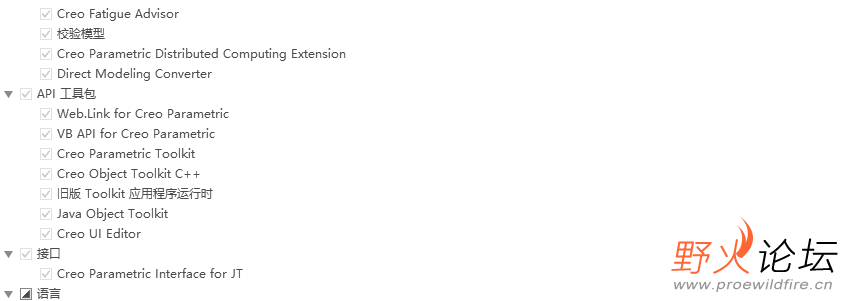

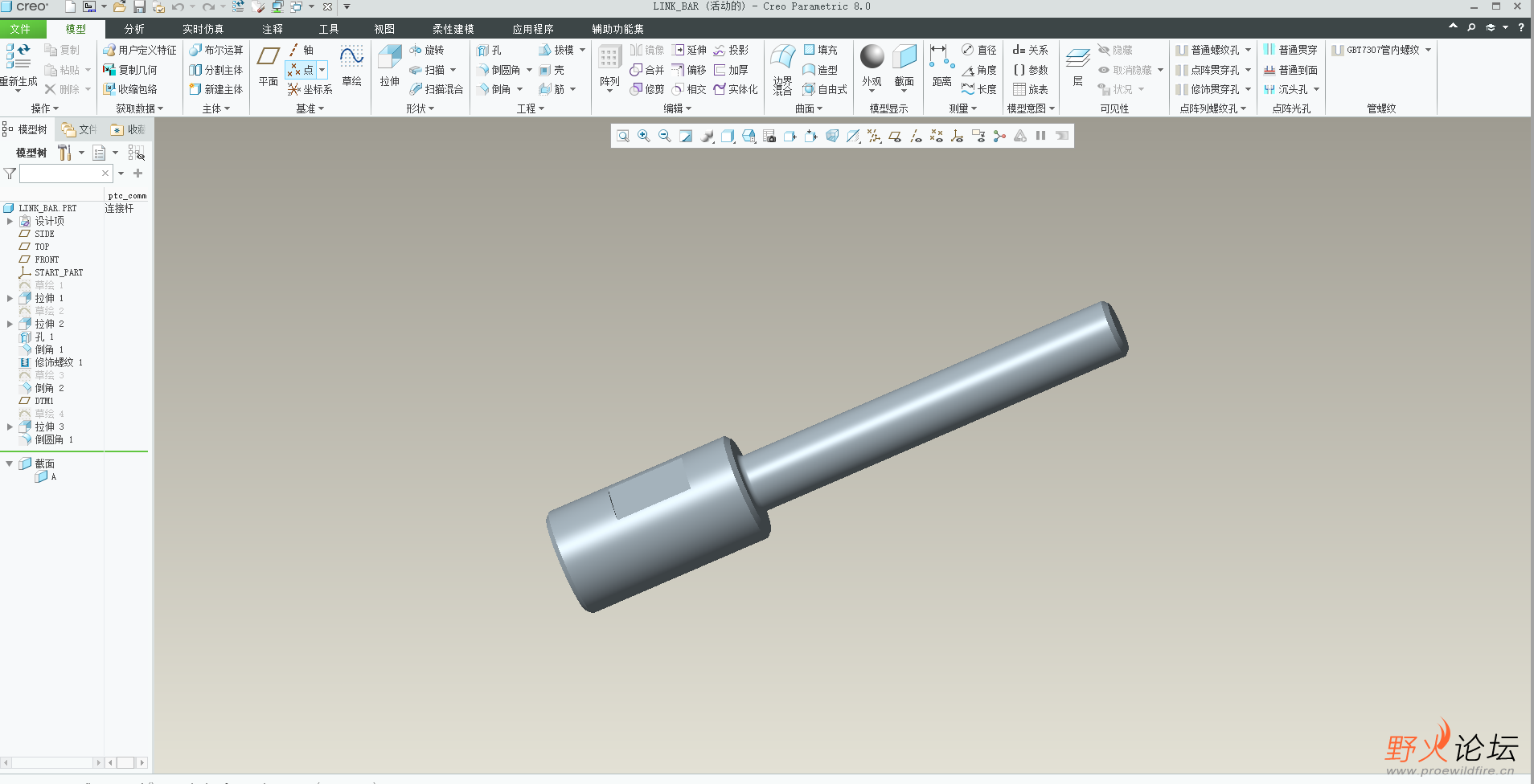

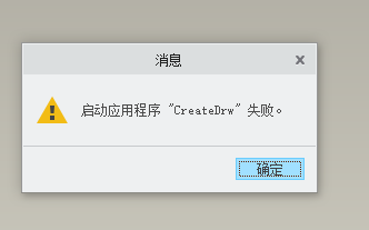

各位老哥,我安装陈杰老师8.0的模板,启动时显示CreatDrw启动失败,
但是进去界面好像模板是在运行的
我安装的时候所有的安装项都安装了啊
该怎么消除这个报警

发表于 2022-2-28 15:25 | 显示全部楼层
有没有安装JAVA,没安装JAVA就会这样

发表于 2022-2-28 16:34 | 显示全部楼层
8.0是要安装JAVA11

 楼主| 发表于 2022-3-1 14:20 | 显示全部楼层
感谢,安装完JAVA11,已经好了,附上JAVA11连接给有需要的人
