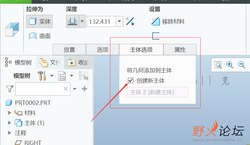

Creo两个相同的截面拉伸--有没有像solidworks一样有合并或者不合并按钮
合并------没有分界线
不合并---显示分界线

可以用过创建体进行区分,勾选创建新的体,有界限,不勾选无界限(7.0之后的版本才可以)

谢谢,看来都是要高版本才能实现。

7.0以上有主体命令,那个可以实现
发表于 2022-3-2 11:52 | 显示全部楼层
Creo7.0以后的版本才可以进行布尔运算的选择,之前的版本都是自动求和
