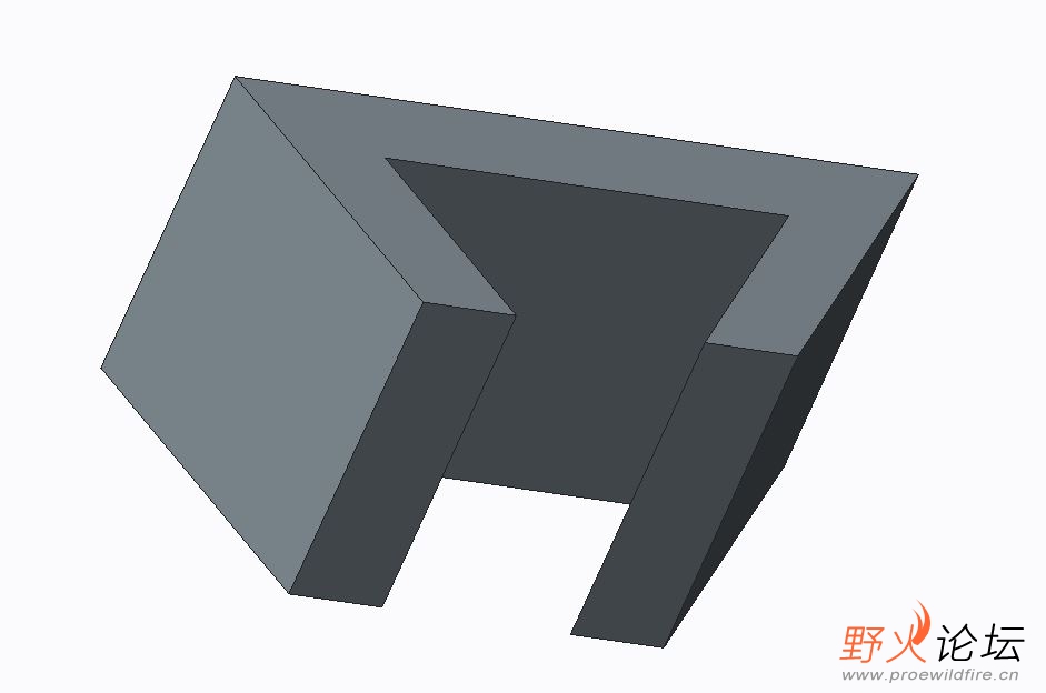

如附件,怎么分件做结构合适,利于装配,对应的模具做不做的出来?

发表于 2022-2-27 16:55 | 显示全部楼层
请问:
1.零件材质;
2.尺寸大小,开几出几摸具;
3.装配应用环境;
4.老板给多少预算开模
47
 楼主| 发表于 2022-2-27 17:38 | 显示全部楼层
20171207 发表于 2022-2-27 16:55
请问:
1.零件材质;
2.尺寸大小,开几出几摸具;
材质无所谓,PC/ABS
尺寸200-300mm
装配是指分件后的壳体装配
开模预算还没确定
文武之道 一张一弛
发表于 2022-2-27 19:02 | 显示全部楼层
有图纸?做一件不可以吗?好像可以出模耶。
63
82
发表于 2022-2-28 08:59 | 显示全部楼层
这个不是直接就可以出吗?
139
184
发表于 2022-2-28 10:53 | 显示全部楼层
1.竖直方向上下分模好点
2.尖角要倒圆角
3.壁厚1.5-2.0
4.装配有扣位装配,有超声装配,有螺丝装配,看你怎么设计,建议是超声装配,速度快,成本也低。
5.超声装配的话,设计超声线的那个零件超声线到顶部不能距离太大,不然超声不牢固
