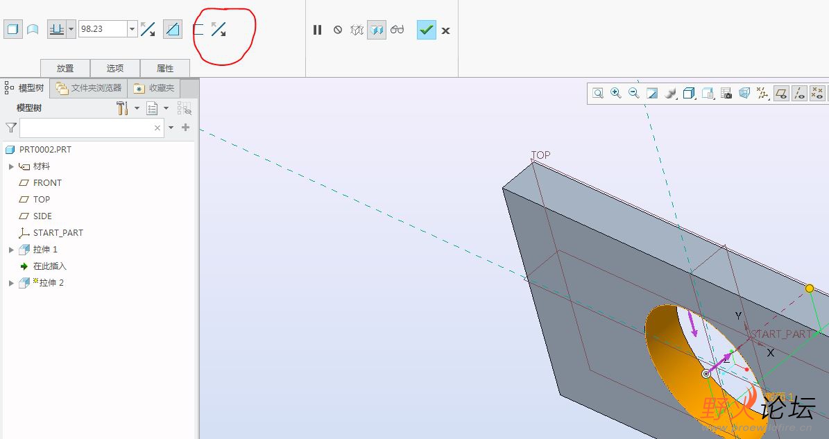

大家好,creo有像solidworks一样 有反向切除吗?

 楼主| 发表于 2022-2-27 09:43 | 显示全部楼层
vickylee0624 发表于 2022-2-27 09:36
有的,拉伸时候最后面的一个箭头,点一下
朋友,那个不是。我这个
不点反向切除  切剩下留下来的 是长方体中心有个孔
点反向切除      切剩下留下来是圆

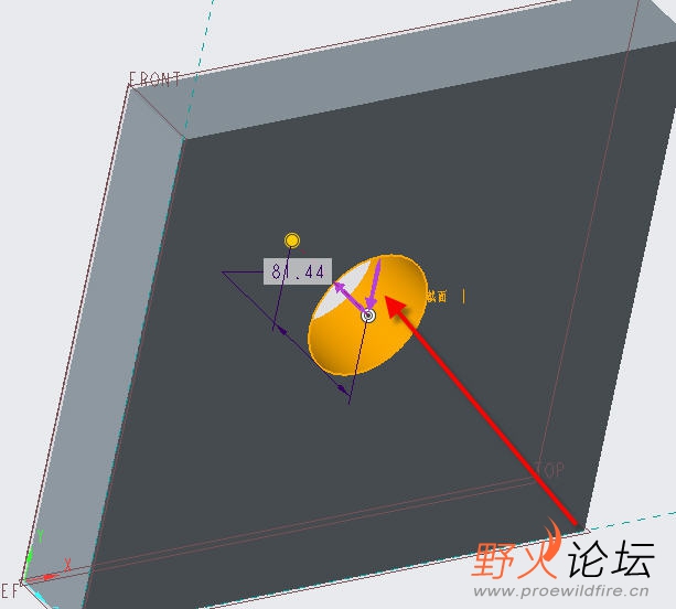

发表于 2022-2-27 09:59 | 显示全部楼层
duduyue6 发表于 2022-2-27 09:43
朋友,那个不是。我这个
点反向切除      切剩下 ...
这个箭头

发表于 2022-2-28 09:19 | 显示全部楼层
朋友,那个不是。我这个
点反向切除      切剩下 ...
你都没明白人家说的箭头,就说那个不是,2.3.5楼说的都是正确的
303
350
发表于 2022-2-28 09:25 | 显示全部楼层
有两个方向箭头的
