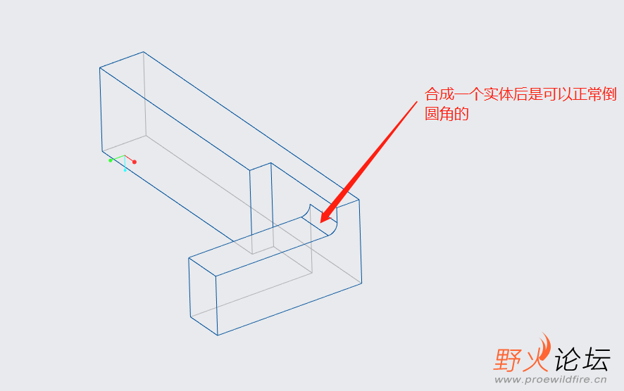

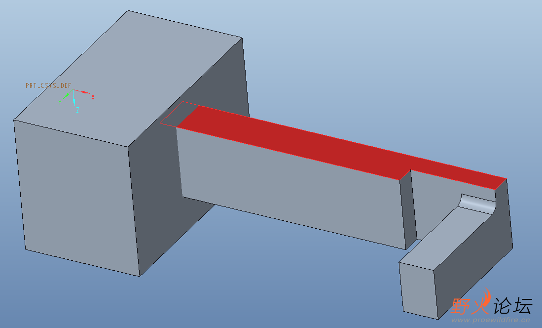

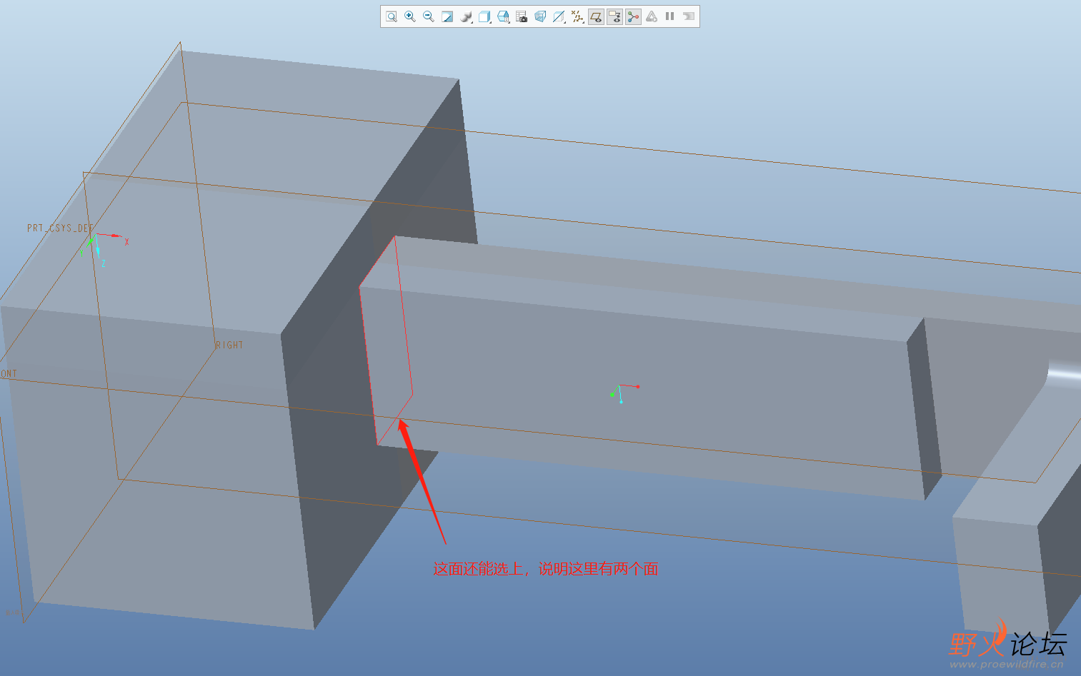

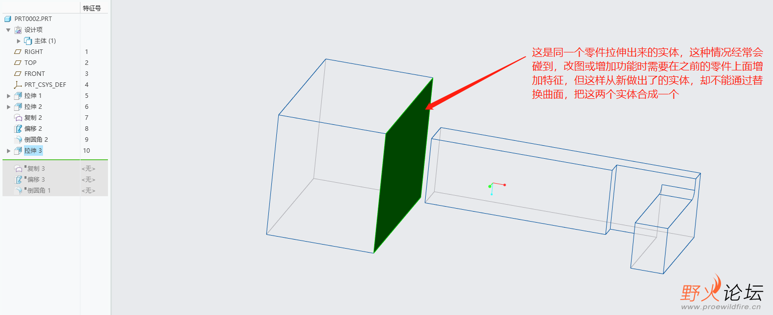

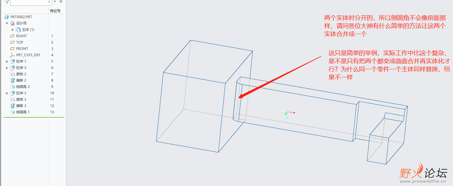

发表于 2022-2-26 18:17 | 显示全部楼层 |阅读模式
如下图
http://www.proewildfire.cn/thread-167651-2-1.html
我在论坛里搜到上面这个帖子,有同感不解,请大神们指教
prt0002.prt.rar
59.2 KB, 下载次数: 5

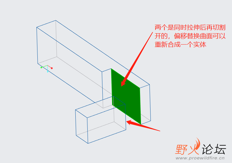

发表于 2022-2-26 22:42 | 显示全部楼层
使用柔性建模中替代即可
回复 顶 1 踩 0
发表于 2022-2-26 22:49 | 显示全部楼层
我发现了个更有趣的,这个模型可以偏移到实体可以偏移到实体内部

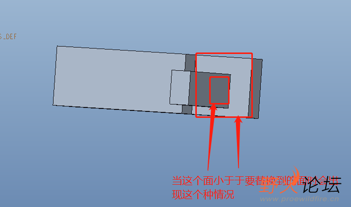

发表于 2022-2-26 22:58 | 显示全部楼层
当要替换的面比自己大的时候会出现这种情况
发表于 2022-2-26 23:00 | 显示全部楼层
也会出现下面这种情况,具体不知道是什么原因
发表于 2022-2-26 23:05 | 显示全部楼层
可以穿过去替换到背面
