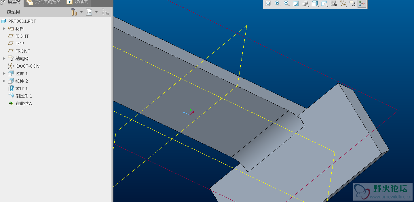

做这种地方,可以先用曲面做,最后合并再实体化,不然就容易出现你这种情况,你这两个实体都没相接,中间有个面,所以倒角会出现这种情况

兄弟,开个玩笑。你这个情况我的做法,都是提取曲面修补缝合后加厚。

完全没你发生的情况 除非你用组件画它 我用的替换命令 很好用的哦 4.0版本

兄弟你这个版本是多少的?我看你建模过程没有复制曲面,如何能偏移替换曲面呢?我是野火5版的,真心不行啊。
