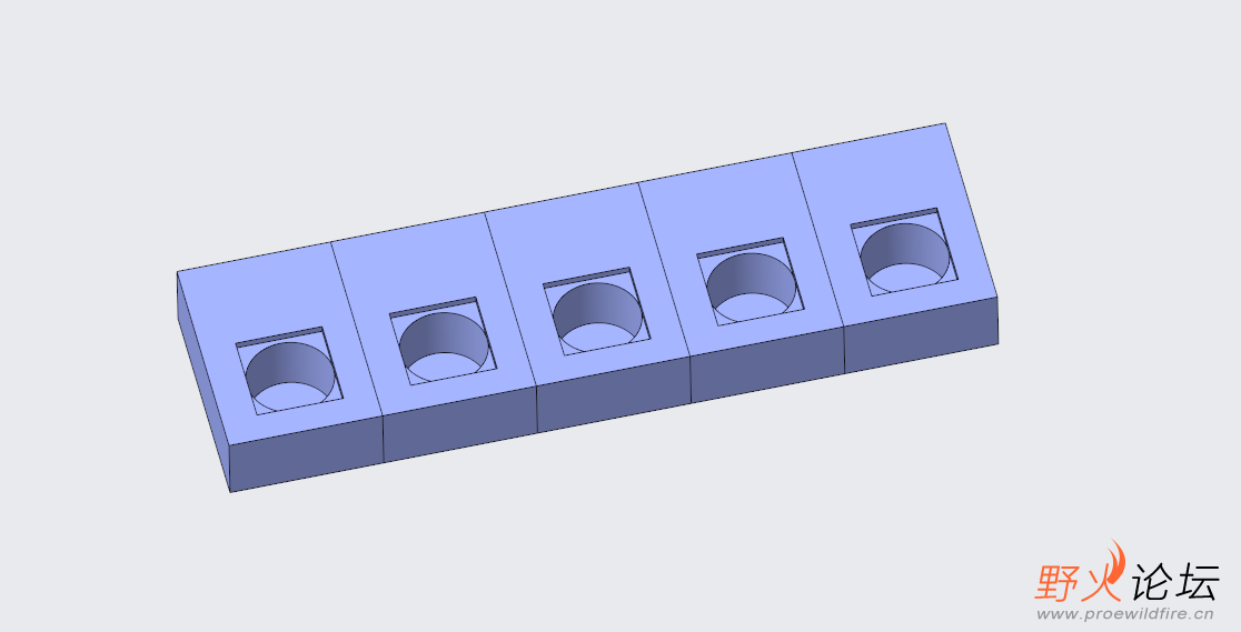

如图所示我是做好一个主体,复制主体曲面阵列的,但由于面组是封闭的,所以是不能合并阵列的,几何阵列又会出现很多主体。有没有什么好方法?

先画一个大大的长方体,再画里面的特征,然后组在一起阵列呗

这个 可以按总体尺寸换算成单个实体,然后阵列

刚学CREO不久,不知道为什么要复制后再阵列,可以直接选中面后几何阵列,这样直接就成主体了,也不用合并

按照你这个思路,你就是想合并的话,可以先把两边的面先剪切了再阵列,这样就能合并了,当然,还有很多办法做,比如你直接就先画一个大整体,然后阵列你里面那个特征
