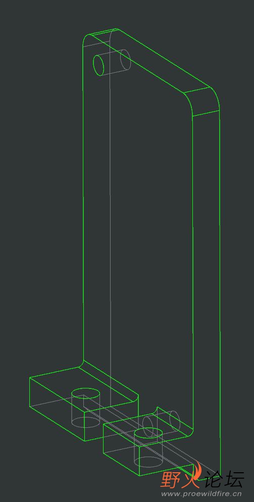

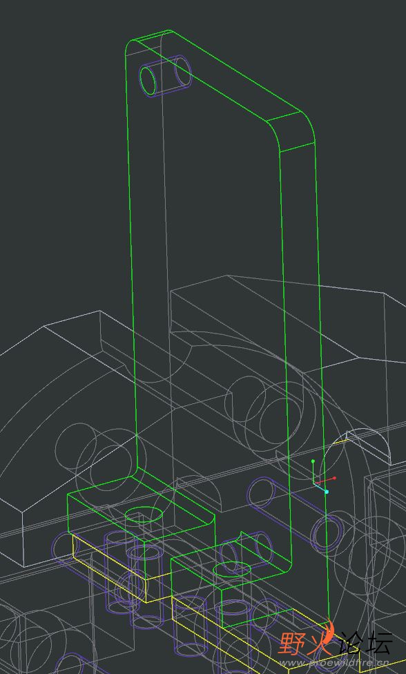

如题,在从多主体零件中创建单个零件时,发现孔的螺纹表示不显示,创建的单个零件中只有螺纹底孔,请问如何才能将其表示出来。另外,在原文件中隐藏所有主体时,发现螺纹表示并不会隐藏,这是否代表螺纹属于所有主体,而不是属于单个的主体?
