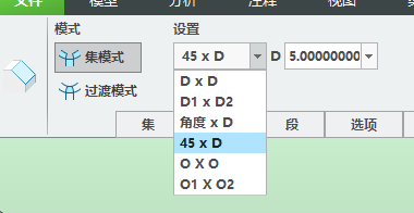

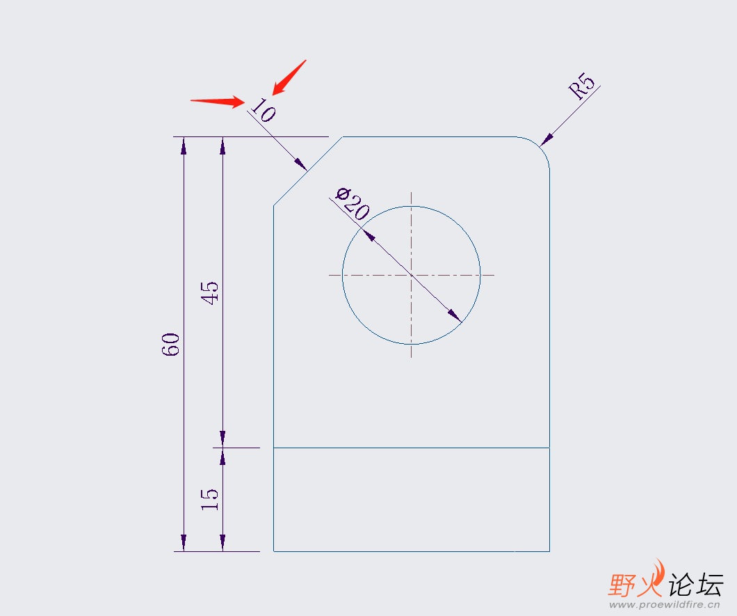

大家好,希望大家可以帮我解决下这个问题,我在活动绘图中已经修改了default_chamfer_text这个参数,修改值为dx45°。并且保存了活动绘图,且在config.pro中也修改了调用保存好的活动绘图文件。但是标注出来的倒角尺寸还是只有一个数值,没有x45°。这是什么原因?请见下列详图。如何解决?

要选择45°的倒角

发表于 2022-2-25 08:40 | 显示全部楼层
对了,楼上正解
