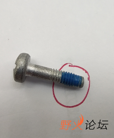

请问
有的螺丝买回来上面有 这种防松胶
有的需要自己打乐泰的防松胶
这两种有什么区别么

螺丝有蓝色胶的,叫耐落处理,是螺钉供应商做的

正如二楼所说蓝色耐落处理。自己打螺丝胶效果要高于耐落处理,具体还是要看你是什么产品和使用场合。

其实都是防松,只是打胶需要额外一道工序,效率会低,奈落螺钉就是直接可以用电批 紧固
