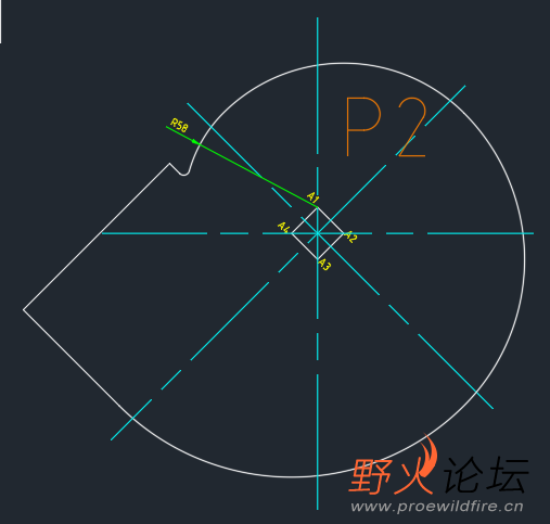

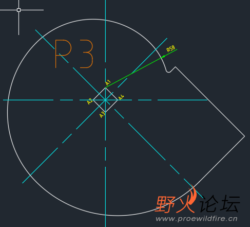

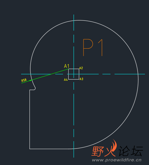

具体图形如图:
这是离心风机机壳的图形的一部分。在Auto的绘图中,通常先绘图P1(离心风机称其为:右旋0°),然后通过选择某一角度得到一种角度(P2旋转了45°,称为,右旋45°),P1通过镜像得到左旋0°(P4)。P2通过镜像得左旋45°。
离心风机机壳通常分为:左旋(圆心点A1,A2,A3,A4按逆时针分布),右旋(圆心点A1,A2,A3,A4按顺时针分布。),每个旋向又分0°,45°。90°,135°,180°,225°,270°,315°一共8中图形。而确定这种角度和旋向的是圆心点A1,A2,A3,A4的位置和旋转顺序确定的。
我想在CReo中利用编程,直接选择旋向,角度就能让图形生成。现在主要没有解决的问题就是圆心点A1,A2,A3,A4如何来定位从而满足旋向和角度。
我的思路想使用极坐标来定义点,但是这个我不会使用极坐标和关系式来满足这种情况,希望得到广大大神的指点。或者大神门提供其他一些更简单的思路。
不胜感激涕零!!!

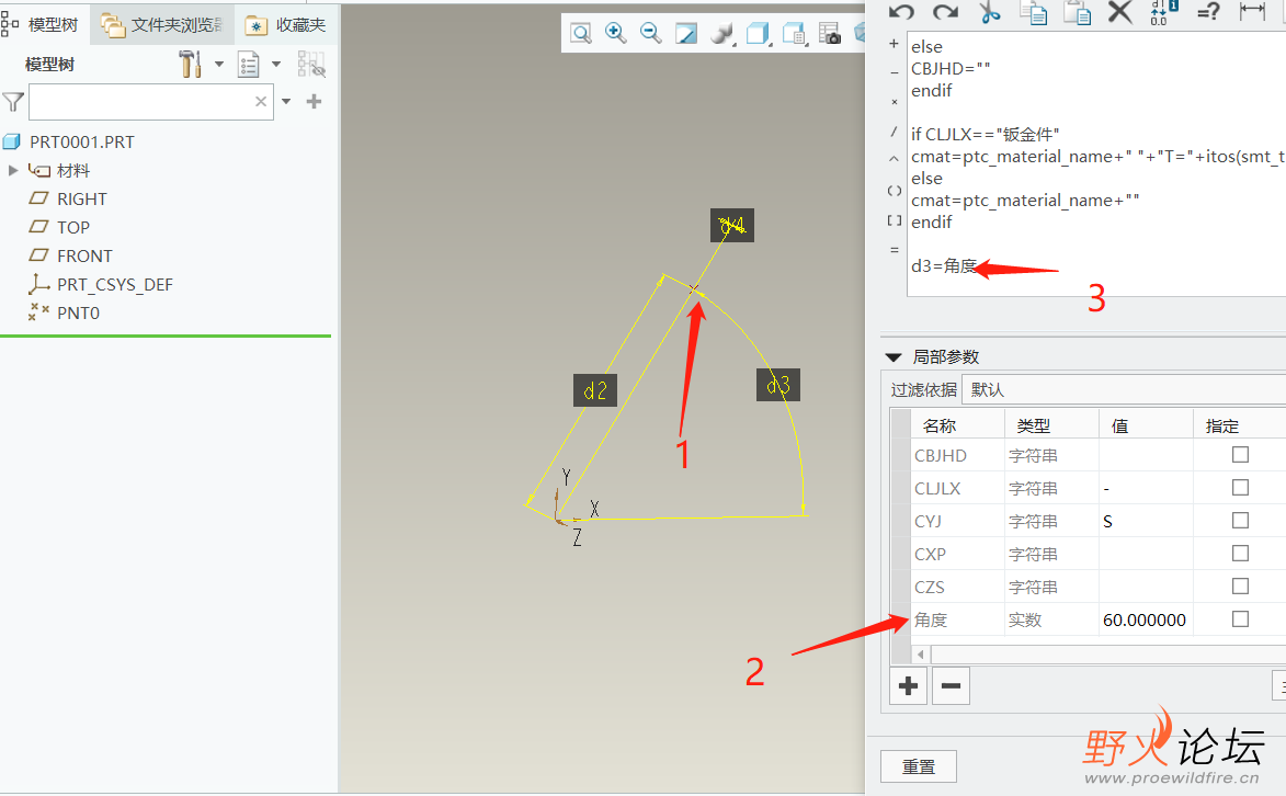

我如果没有理解错的话,这样可以实现你的要求!
1.双击点进入编辑模式
2.进入关系中建立  角度参数
3.把  d3  和 参数  “角度”关联起来
这样就可以通过角度参数化控制了

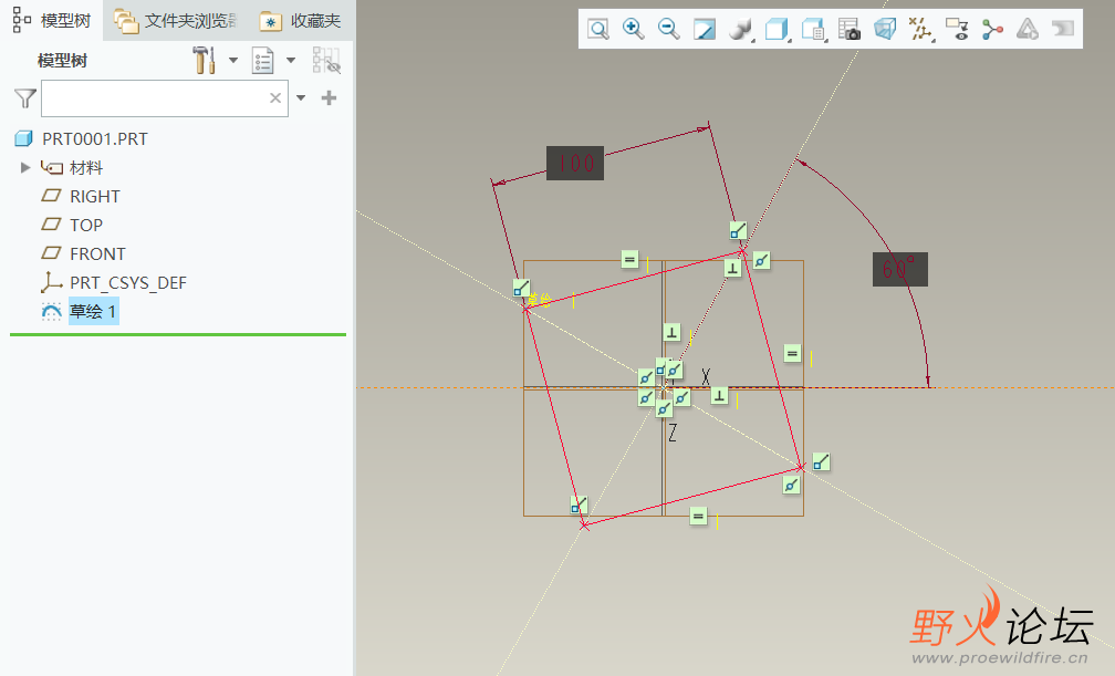

发表于 2022-2-25 22:30 | 显示全部楼层
但是我觉得上面是的方法不是很好,控制多点的时候比较麻烦
直接在草图里话草图和控制点然后控制相关尺寸我感觉更方便,不仅可以同时控制多点,约束做的好的可以直接控制整个草图!

直接在草图里话草图和控制点然后控制相关尺 ...
谢谢,你的这种方法比较适合四点连线,形成正方形的情况下使用,很多情况下四个点连线是比较任意的四边形
