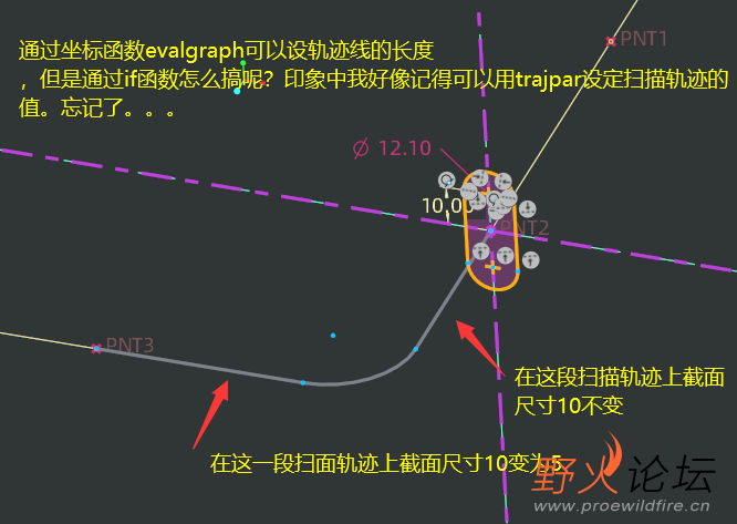

变截面扫描除了通过坐标函数evalgraph可以指定某一段轨迹线的截面变化,同样的效果能不能通过if函数控制呢?
简单的说,就是通过if函数指定扫描轨迹的长度范围。
请大佬指点。

可以使用图形控制方式解决你提出的问题

2种方式实现
1 图形控制
2 关系式
举例如下:
任意曲线   可变截面扫描   截面任意直径圆
添加关系式:
if trajpar>0.2&trajpar<0.25
sd3=100-1000*(trajpar-0.2)
else
sd3=100
endif
if trajpar>0.25&trajpar<0.75
sd3=50
else
endif
if trajpar>0.75&trajpar<0.8
sd3=50+1000*(trajpar-0.75)
else
endif
