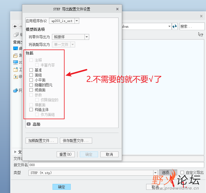

[求助] Creo4转stp后,存在飞出的直线(跟部分基准轴完全重合),请问怎么解决?

如图

发表于 2022-2-23 11:25 | 显示全部楼层
IDD模式里删除多余的东西,只保留最上面的一个就可以了。
 楼主| 发表于 2022-2-23 11:29 | 显示全部楼层
可否在导出时通过某些设置,让导出后不生成这些线条。希望有方法从源头解决

发表于 2022-2-23 13:51 | 显示全部楼层
如图,在导出STP时把不需要的选项去掉就可以了。
460
543
发表于 2022-2-23 15:48 | 显示全部楼层
在confing中添加
intf_out_blanked_entities no
(组件另存STP不会导出隐藏零件)
