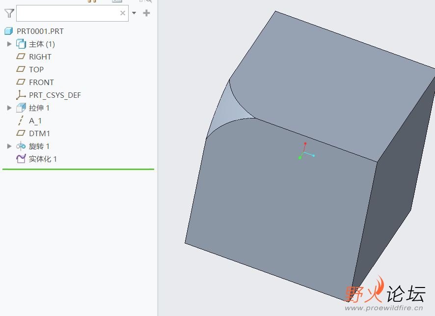

倒角命令里有一个拐角倒角,可以把正方体的一个顶角去掉,形成一个平面,这个倒角如何做能做成弧面呢?

不能直接做!需要其他命令组合完成!

能具体说说都用什么命令吗?

方法有很多!
比如用曲面切除(如下图)

方法有很多!
比如用曲面切除(如下图)
感谢
受教了
