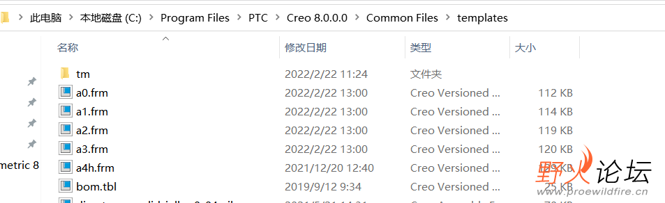

请问各位大神,自己做的工程图模板怎么调入到creo默认模板?

 楼主| 发表于 2022-2-22 14:09 | 显示全部楼层
m15994865600 发表于 2022-2-22 14:00
要放到你的模板默认的文件夹里去才行哦。
放进去了   调不出来

发表于 2022-2-22 14:21 | 显示全部楼层
默认的不是这里吧,我的是在formats里。

发表于 2022-2-22 14:49 | 显示全部楼层
应该是formats

发表于 2022-2-22 16:32 | 显示全部楼层
在这里是显示不出来的

发表于 2022-2-23 08:01 | 显示全部楼层
除特别指定外,大概是这样的安装路径下
C:\PTC_Creo8\Creo 8.0.3.0\Common Files\formats

发表于 2022-2-23 09:04 | 显示全部楼层
creo创建工程图,图框加载三种形式:drw(模板)、frm(格式)和空(后期加载格式),模板和格式可以放一个目录,但必须在config里指定,creo系统默认分别在templates和formats目录里。但是我们一般都另外创建配置目录,这个目录包括3D\2D模板,符号库、孔表、公差库、字库、输出打印配置、零件库、草绘截面库等,然后在config里指定,这样就可以不同版本的creo共享,或将配置文件考到其它电脑里继续使用。

发表于 2022-3-8 22:29 | 显示全部楼层
frm这样的格式,只能在绘图模式下,在-----布局----页面设置;里面调用,调用出来后用drw格式保存才能用。具体就是布局、页面设置,格式选项(点进去最后点击浏览)就能打开你的frm文件了
