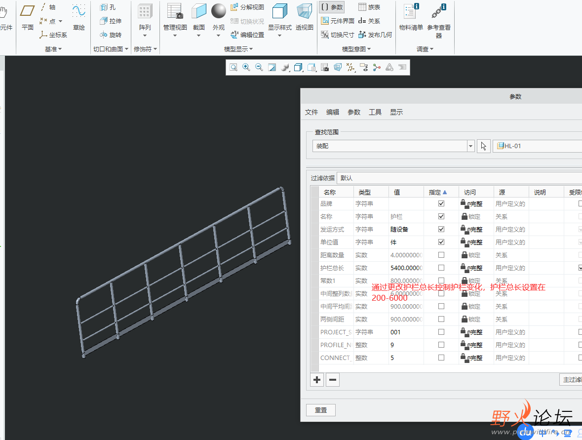

给大家提供个长度等参数可变模型提供个设计思路
参与人数 1威望 +1 金钱 +2 收起 理由
chenxl423 + 1 + 2 下次注意了,威望给你加了
 楼主| 发表于 2022-2-22 10:54 | 显示全部楼层
模型是creo6.0版本

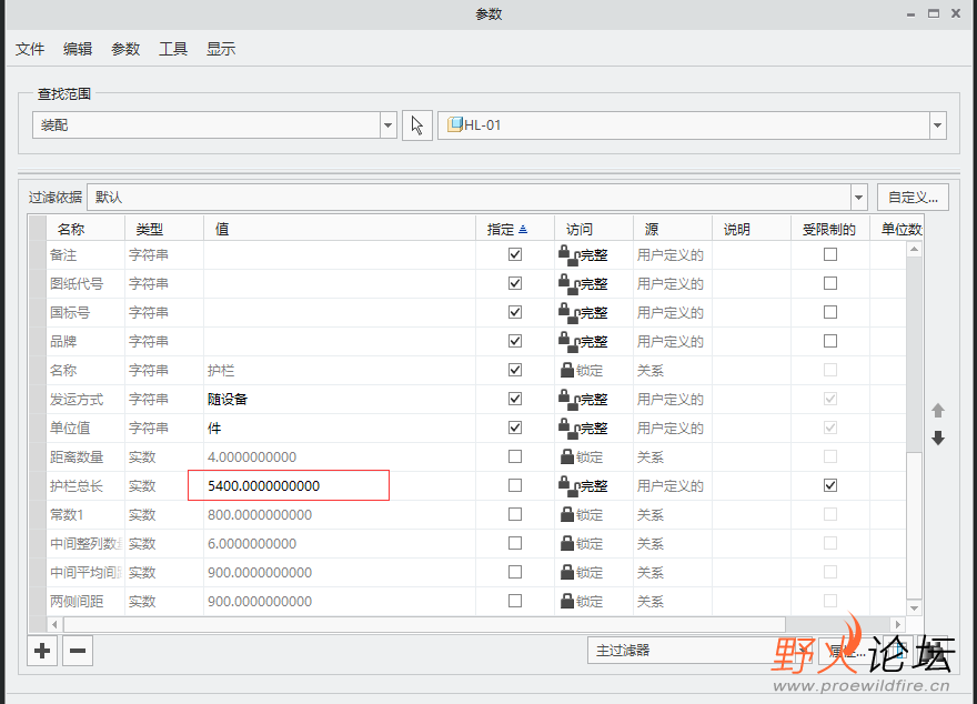

我摸索了好久,没看出来当总长变小后,怎么做到部分特征隐含的,求指教,求指教
121
153
发表于 2022-2-23 15:25 | 显示全部楼层
大神,求教怎么做到参数改变,部分特征隐含的,谢谢
 楼主| 发表于 2022-2-26 10:39 | 显示全部楼层
在模型意图-程序-编辑程序-if语句
 楼主| 发表于 2022-2-26 10:40 | 显示全部楼层
查看creo-program程序相关资料
121
153
发表于 2022-2-28 08:43 | 显示全部楼层
格格绕 发表于 2022-2-26 10:39
在模型意图-程序-编辑程序-if语句
  谢谢,我找一下
