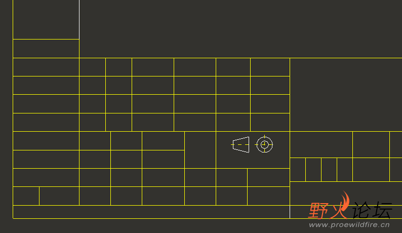

各位老哥,我用的陈杰老师的模板,以前好好的,今天打开图纸发现标题栏里面的内容都不见了,该怎么办呀?在线等,急~

上传文件看看

大佬你好,因为文件比较大,而且装配图中包含所有图纸,不好上传。大概是什么原因引起的,我同一个目录下的其他图纸文件都没有问题,这个就出问题了,而且连技术要求这些都没了~~~~~

重新替换一下模板就可以了。
