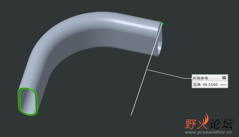

发表于 2022-2-21 13:38 | 显示全部楼层 |阅读模式
壁厚2mm

发表于 2022-2-21 14:19 | 显示全部楼层
先挤出 再用弯管机弯

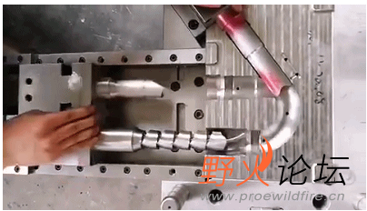

发表于 2022-2-21 15:10 | 显示全部楼层
爱与痛的边缘 发表于 2022-2-21 15:01
这玩意儿塑胶模具90年代都克服了呀
用注塑模具的弯管行位抽芯结构,如果按照楼主图片这样做的话,成本很高,模具寿命短。按照图片这样设计的弯管抽芯,模具的冷却是个大问题,不良率也高。如果挤出+弯管生产的话,生产效率高 成本低。(弯管抽芯的视频 太大不能上传)

发表于 2022-2-21 16:30 | 显示全部楼层
你有啥好办法吗?

发表于 2022-2-21 16:38 | 显示全部楼层
5楼的U型管就是很好的解决办法

 楼主| 发表于 2022-2-21 19:13 | 显示全部楼层
Annia-wang 发表于 2022-2-21 15:10
用注塑模具的弯管行位抽芯结构,如果按照楼主图片这样做的话,成本很高,模具寿命短。按照图片这样设计的 ...
塑料的挤出再折弯,折弯的时候会破裂吗?

发表于 2022-2-22 08:16 | 显示全部楼层
godhlcs 发表于 2022-2-21 19:13
塑料的挤出再折弯,折弯的时候会破裂吗?
如果是密度较高的PC肯定裂,PP折了又要回弹。实在不行建议像水管一样,中间加个90度衔接件,其他都是做直条装配在一起
