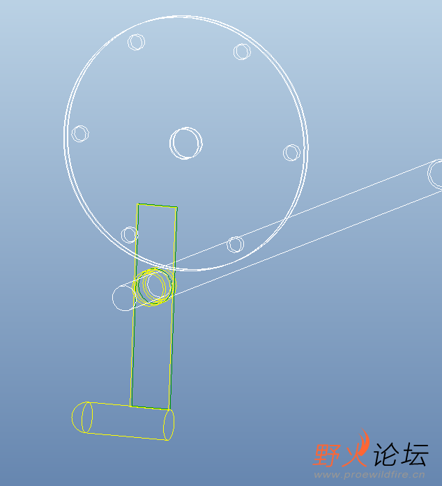

上面个大转盘有6个柱子,转盘运动时,转盘上的柱子每次碰到下面的锤子,锤子能运动起来?

用3D接触就可以实现,机构仿真的文件在网盘
链接:https://pan.baidu.com/s/1yR9NJsaANiJrVM9FlsfboQ?pwd=1234
