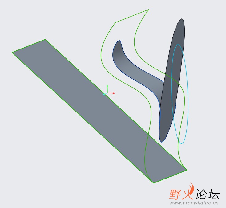

如图,草图投影到曲面的投影线可以一起随着展平面组展开成平面吗?

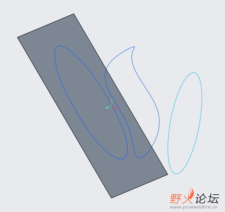

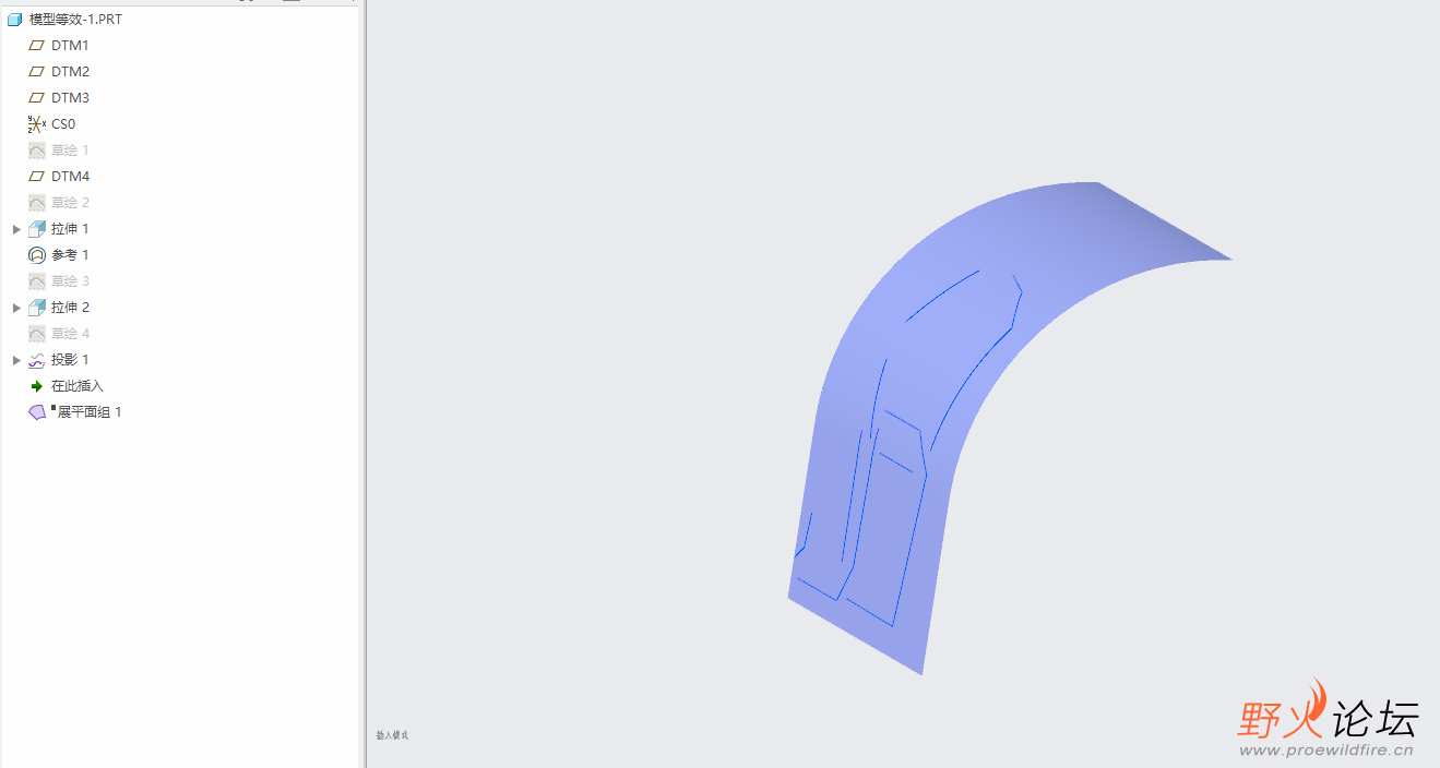

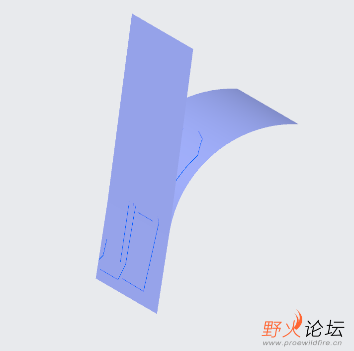

发表于 2022-2-21 10:56 | 显示全部楼层
直接展平貌似不行,可以切除后展平

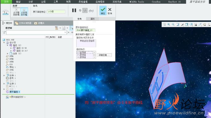

发表于 2022-2-21 15:07 | 显示全部楼层
原来还有这功能,第一次用到
62
72
发表于 2022-2-21 16:06 | 显示全部楼层

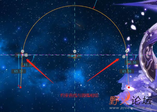

jazzine 发表于 2022-2-21 15:07
原来还有这功能,第一次用到
大佬,展平面组变形,只能和展平面组配套使用么
 楼主| 发表于 2022-2-21 16:12 | 显示全部楼层
可以上传下prt吗 截图有点看不清 我的草图里这边是相切的啊
啊 明白了 感谢感谢
