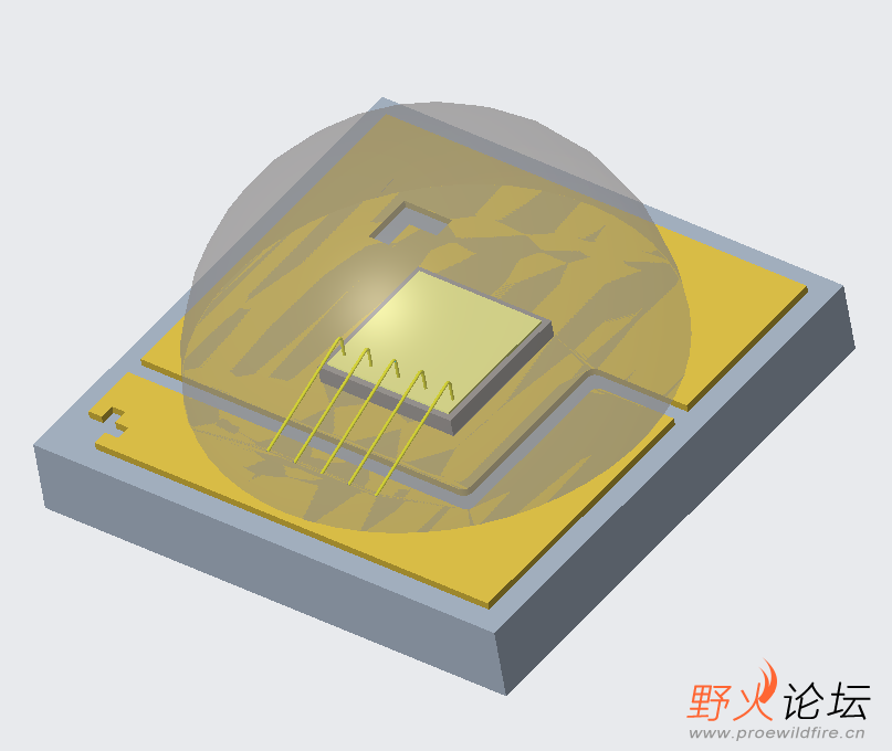

各位大神,本人刚开始玩Creo没多久,在练习画图的时候遇到一个问题,不知道怎么解决,有懂的大神麻烦帮忙解答一下。
这是自己绘制的模型,最上面为透镜,为硅胶填充而成,原则上为实体,并与基板跟内部元件紧密结合。但是在设置透镜为透明的时候,透镜旋转成实体的时候只能选择旋转成曲面,效果如下:
透明体为旋转,为曲面。
透明体为旋转,为曲面。

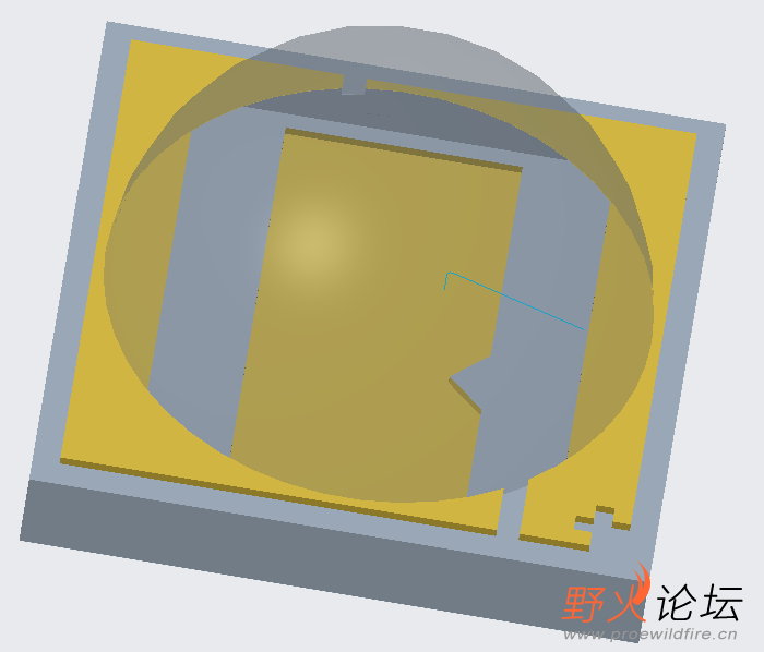

如果,在其他都不变的情况下,把透镜选择成实体的时候,效果如下:这时候内部的元件看不到了,同时基板被穿透了,可以看见基板底部了,这是什么原因啊?
透明体为旋转,为实体。
透明体为旋转,为实体。
首先,先谢谢了~~~

发表于 2022-2-21 09:06 | 显示全部楼层
在单个零件里面那肯定是你目前所显示的效果咯,如果放在组件或者零件的多主体模块下是可以显示出你想要的效果的。亦或是你把圆球弄成薄壳,就可以不覆盖内部的元件了。
258
424
发表于 2022-2-21 09:11 | 显示全部楼层
需要把硅胶透镜和内部器件分别设计成单独的零件,这样硅胶设置为透明,就可以看到内部的器件;你现在画的这种情况,透镜和内部零件是一体的,设置透明后内部器件就同时变透明了
74
102
发表于 2022-2-21 09:27 | 显示全部楼层
你应该做装配体
