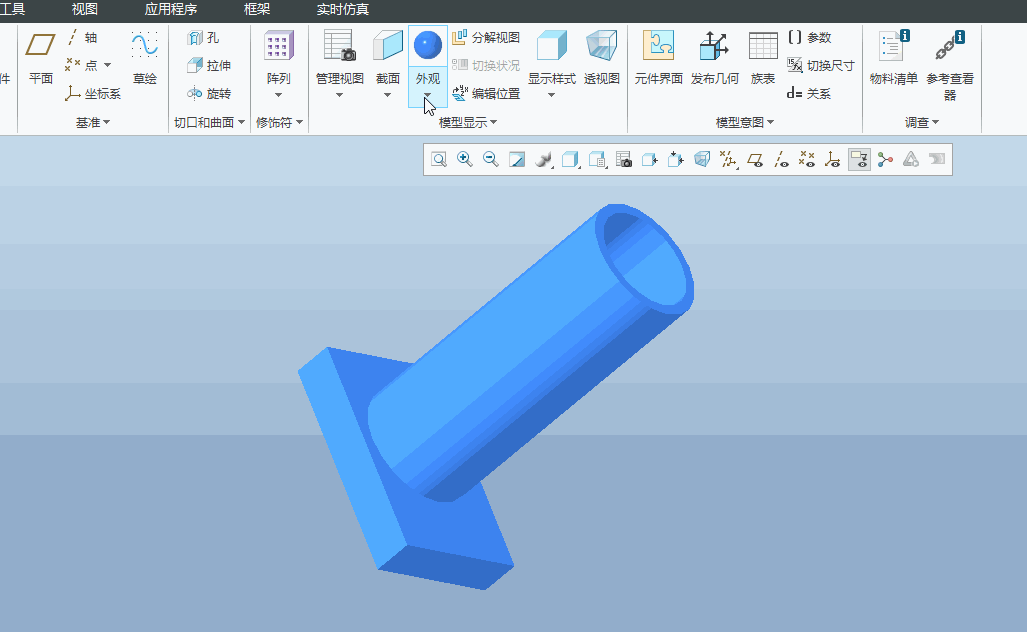

CREO在装配中 清除外观颜色 后变为黑色,而不是默认的灰色
单独打开黑色零件是灰色的,creo 3.0 和 6.0 版本都试过,还是一样的情况。

发表于 2022-2-19 09:59 | 显示全部楼层
你的零件模板初始颜色是黑色,所以清除颜色也会默认会黑色。解决方案打开零件模板图像,更改颜色保存即可

 楼主| 发表于 2022-2-19 10:07 | 显示全部楼层
单独打开黑色的零件,也是灰色的呢

 楼主| 发表于 2022-2-19 10:22 | 显示全部楼层
清除所有外观颜色 就可以了

发表于 2022-2-19 16:57 | 显示全部楼层
零件外表面上了黑色

发表于 2022-2-20 11:49 | 显示全部楼层
圆柱的曲面被上色为黑色吧?不然不会这样,单独选一个曲面清除外观试下就知道了

发表于 2022-2-20 13:49 | 显示全部楼层
切开就知道是红心还是黑心

 楼主| 发表于 2022-2-21 20:28 | 显示全部楼层
aa1aa 发表于 2022-2-19 16:57
零件外表面上了黑色
清除所有外观颜色 就可以了

 楼主| 发表于 2022-2-21 20:30 | 显示全部楼层
单独选面清除也不行,清除所有外观颜色 就可以了
