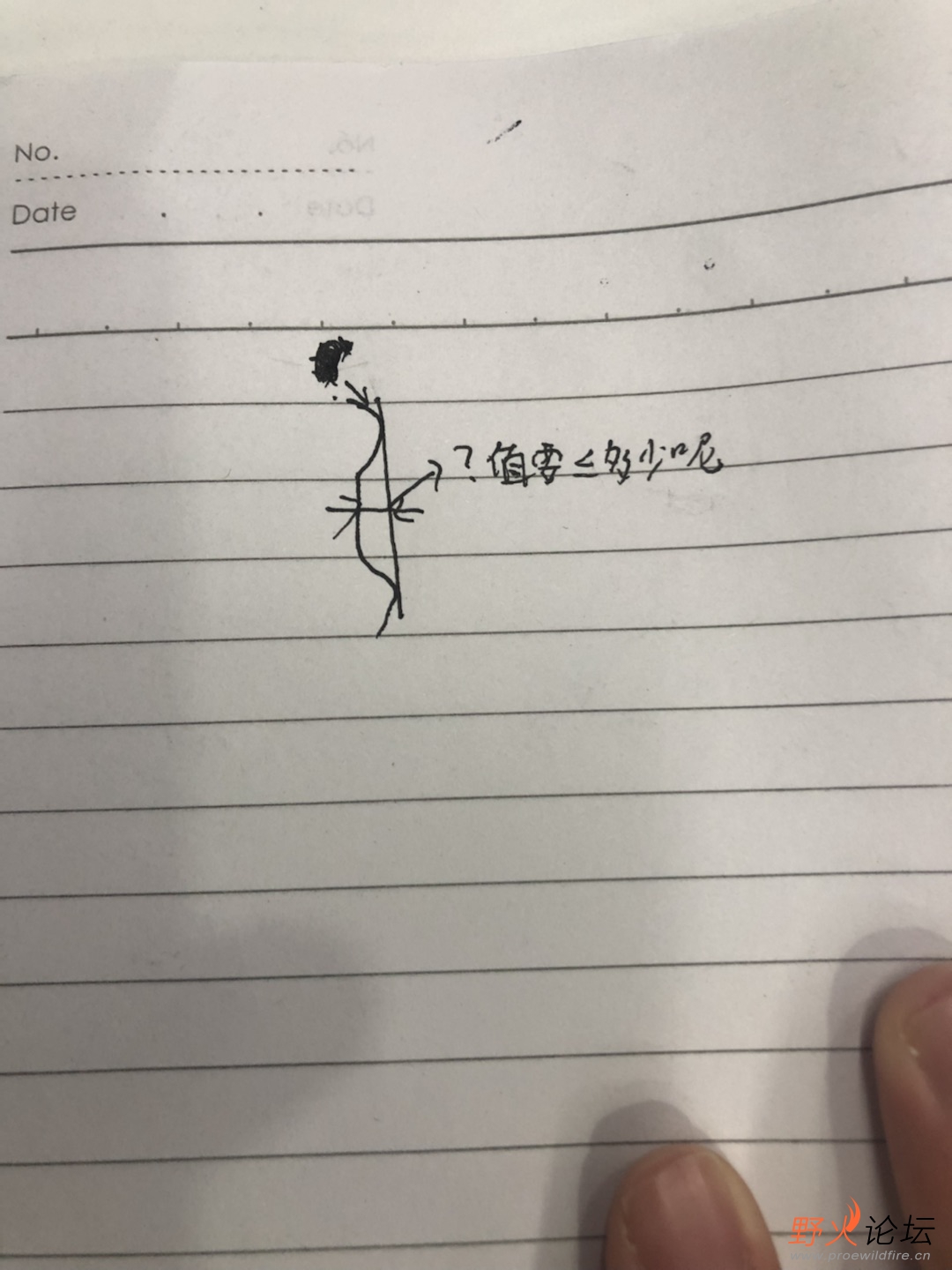

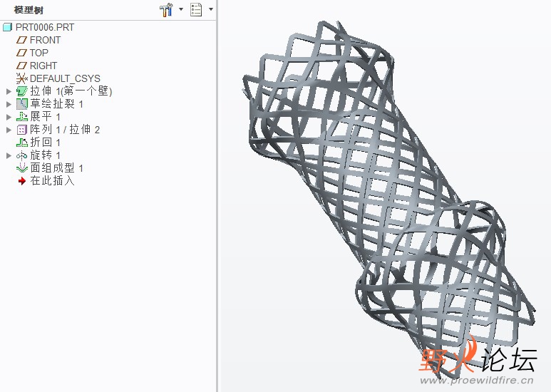

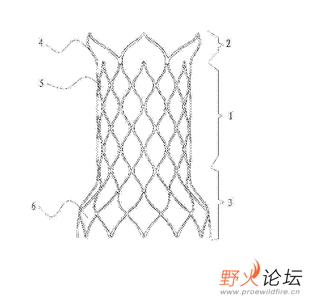

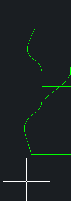

大神们 请几天发了帖子求助- -,现在问题出在了环形折弯,我将坐标放在中心位置,X水平中性面,截面是直线可以折弯成圆柱,如果想折弯成图片的样子,请问截面该怎么画,按照理解,就是模型折弯形状绕着我所画的截面由上至下的形状折,我尝试了画了第二张图的截面折弯趋势,却不能折弯问题在哪

 楼主| 发表于 2022-2-18 13:55 | 显示全部楼层
没有提示截面未封闭,但就是折出来,折弯成品形状是按照绿色的那张图,请问原因在哪,虚心指教

 楼主| 发表于 2022-2-18 14:37 | 显示全部楼层
皮皮虾 发表于 2022-2-18 14:29
你把原始文件发出来看下呢
我大致理解了,截面形状,你的平面是绕着你的截面反方向折弯,那么有个问题就是,像我图上的,上下两个直径是向外扩张的,那么画草图的时候,就会约束中间那根线到放坐标面的距离,请问,中间那段问号值有没有取值范围,不能超过多少

发表于 2022-2-20 15:28 | 显示全部楼层
也可以试试用钣金模块来做。环形折弯是一个解法思路,用钣金模块的曲面成型功能感觉也是一个解决方法。不过形体会有部分变形仅提出一个解决思路,以供参考。
