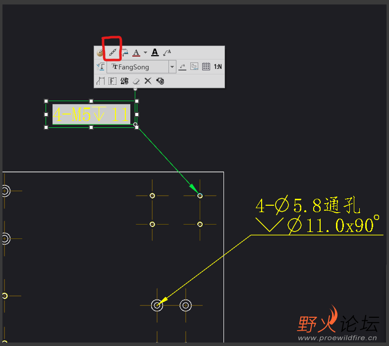

发表于 2022-2-18 13:40 | 显示全部楼层
更改参考即可

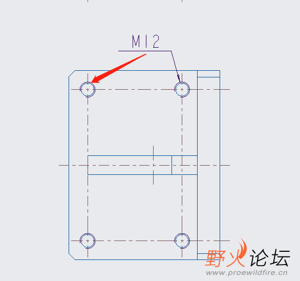

发表于 2022-3-8 22:54 | 显示全部楼层
在使用模型注释的时候,可以点选,要选择放置的圆孔,放置完好像不可以调了
