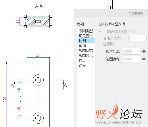

如图所示,A-A剖视图的比例和俯视图是一样的<通过投影方式创建>,请教如何才能对剖视图进行比例修改,此视图属性中的比例是灰色的,无法修改。难不成一定要创建一个独立视图,而不是投影的方式,才能修改其比例么。
视图比例
视图比例

投影剖切完 在视图类型里面将视图类型改成常规,确定后就可以修改比例了

 楼主| 发表于 2022-2-17 22:13 | 显示全部楼层

设置成常规的视图,父项的箭头就没有了
