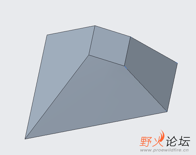

这个如何画?

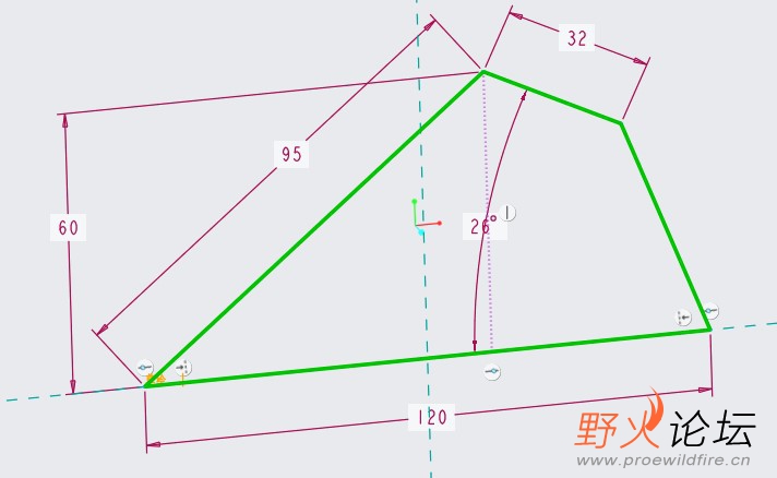

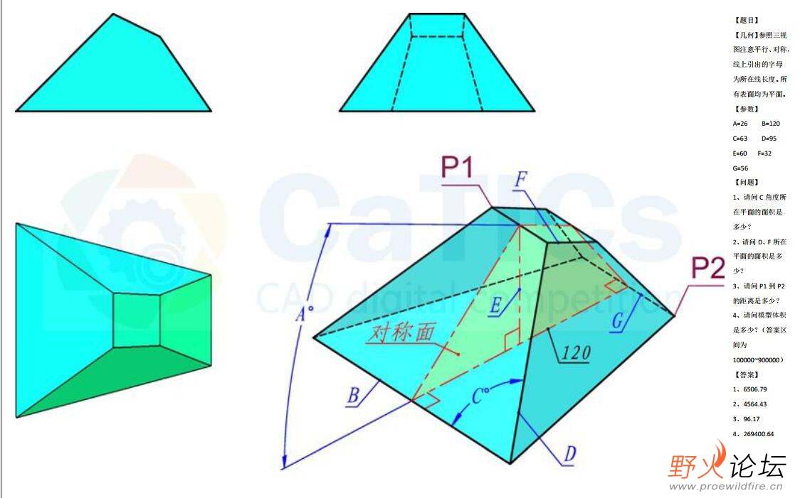

发表于 2022-2-17 15:03 | 显示全部楼层
少个条件
495
745
发表于 2022-2-17 15:18 | 显示全部楼层
大体思路就是这样,但是有一个参数好像没有,导致整体数据有点偏差。
放拔模斜度,再拉伸切除就行。

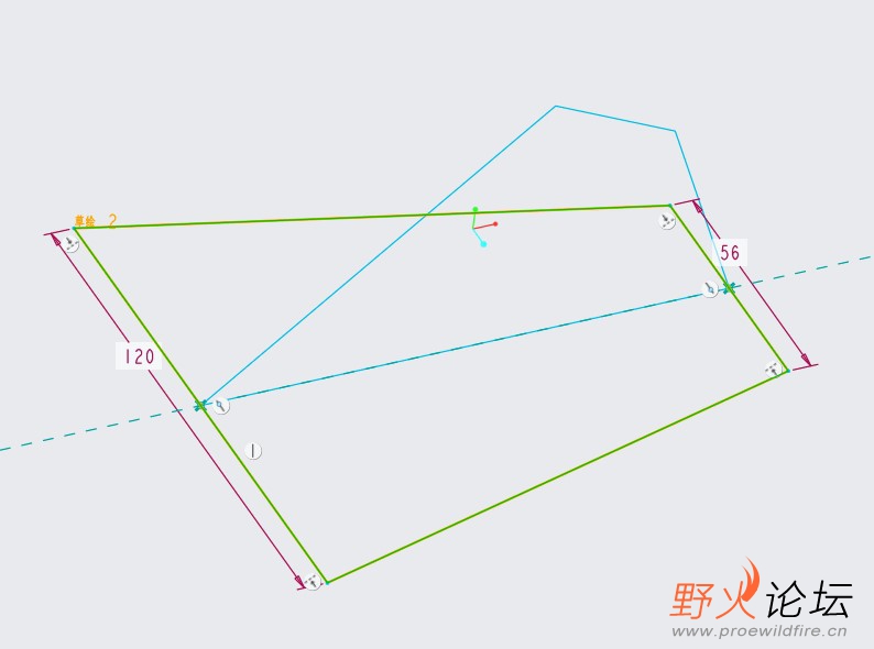

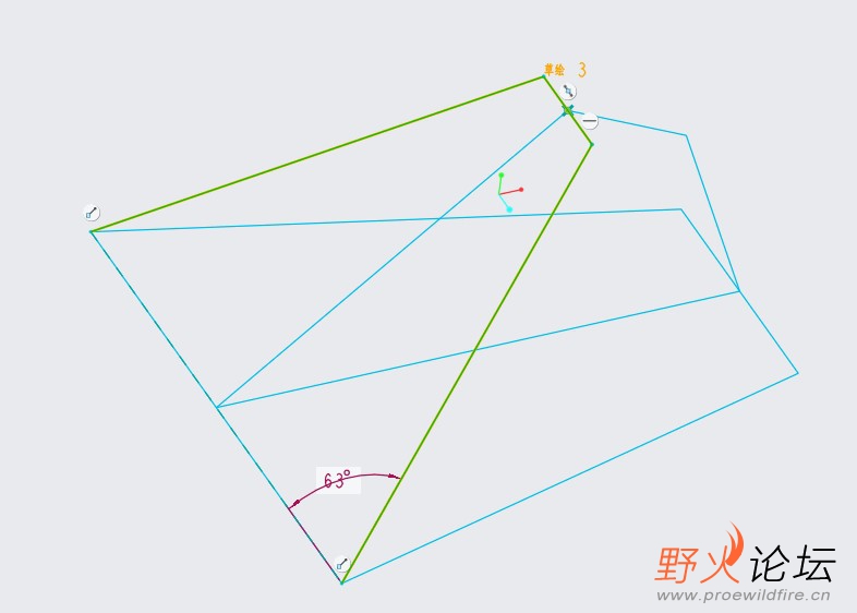

发表于 2022-2-17 15:56 | 显示全部楼层
看下这样对不对  (版本Creo 8.0.1)
000.prt.zip

 楼主| 发表于 2022-2-17 16:10 | 显示全部楼层
对的对的 谢谢
255
473
 楼主| 发表于 2022-2-17 16:11 | 显示全部楼层
这个地方不是直角
