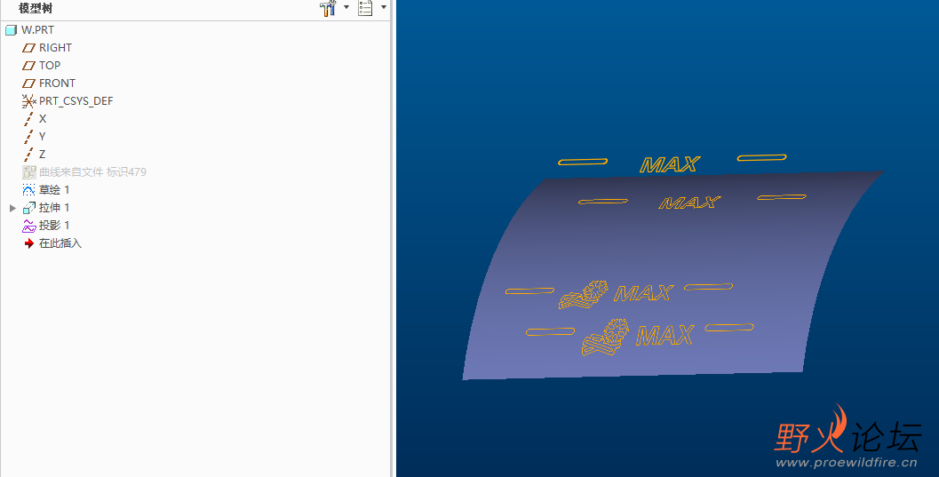

发表于 2022-2-17 09:52 | 显示全部楼层 |阅读模式
用其他命令的时候不能投影导入的曲线。
插入的线不能投影.prt.rar

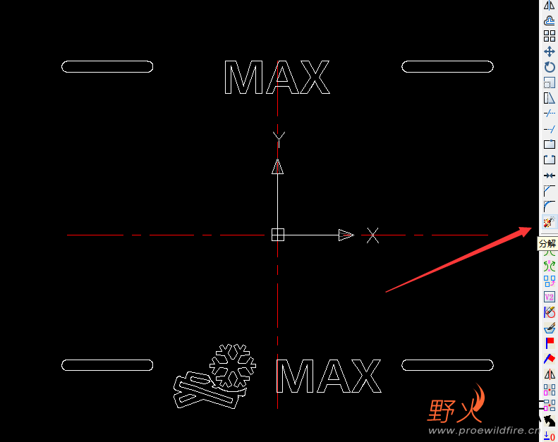

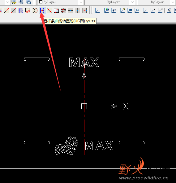

发表于 2022-2-17 19:02 | 显示全部楼层
GARMING 发表于 2022-2-17 18:48
这是用ug改的吗,在cad或者creo上能不能改?
这就是CAD改的,外挂 CAD燕秀工具箱2.87
里有这工具!
