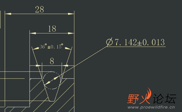

因为是标准特征需要标注如下图所示的构造圆直径和位置关系,但是特征内草图中的构造圆无法直接显示在工程图中,所以我另外单独绘制了该圆的草图
但是现在所有的视图中都会有这个蓝色的草绘圆,我该如何删除其他视图中的这个草图,仅保留我需要标注尺寸的这个草图圆?

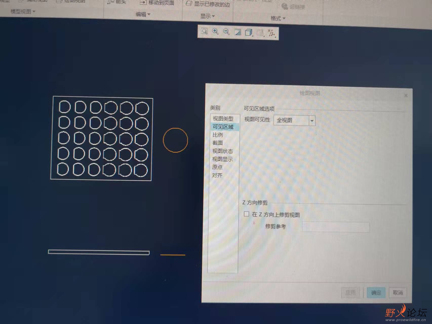

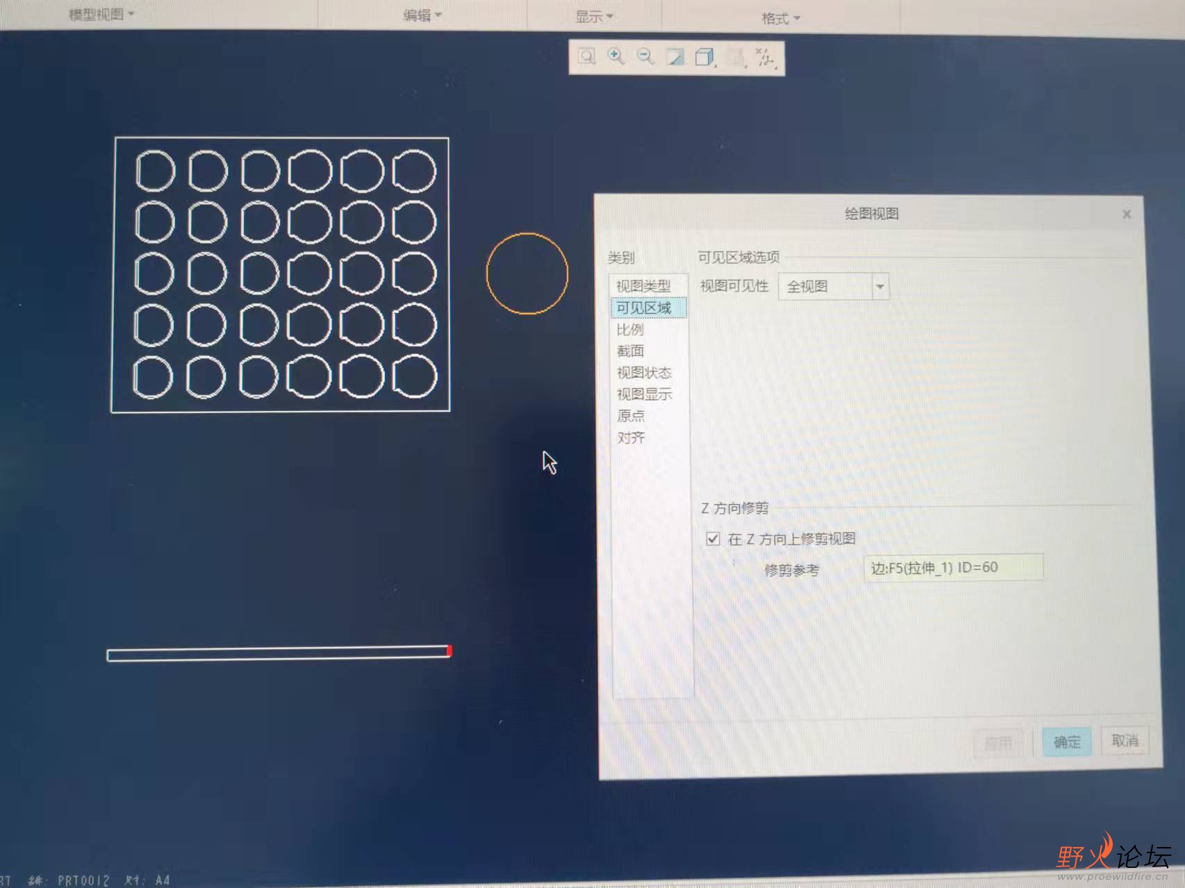

发表于 2022-2-16 15:08 | 显示全部楼层
绘图选项里,修剪可实现
57
87
 楼主| 发表于 2022-2-17 09:13 | 显示全部楼层
威廉 发表于 2022-2-16 15:08
绘图选项里,修剪可实现
规则图案倒是挺好用的,但是在三维的示意图里不太好选择边了
