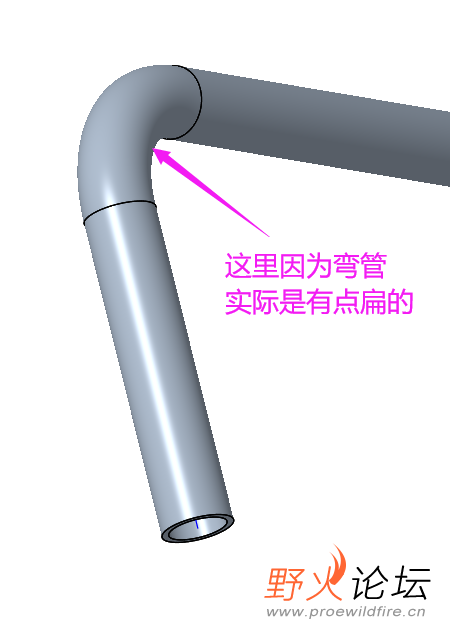

想这样的圆管 方管能不能在钣金命令里折弯展平操作?  因为制作工艺问题,这些管子在直管的时候就开始需要在上面冲孔,所以画图的时候我需要展平后画孔然后折回,  如果用环形折弯骨架折弯的命令的画 直管状态画的孔折弯后就不是圆孔了会变形
只能自己计算后在CAD上弄展开的图纸了

非要在软件里展开吗?圆弧部分直接按中性层弧长来计算,差不了多少,打样后测量下,差多少补多少也行啊
