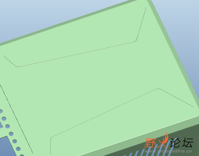

钣金件表面可以做这样的装饰线吗???

可以的,激光刻线

成型模搞一下

装饰线与是否是钣金似乎没什么关系

这个只有开模具才能实现吧?

开模成本太高吧,激光打一下就好了

如果产品少,用激光打成本比较低,还可以压花,就看你想要什么样的产品,一般的还是精品,成本不一样,产品就不一样

你这个不叫装饰线,产品没有多余的结构,就算有也要说成余量
这个叫做加强筋
开模具吧,平板加强用的,避免板变形弯曲
