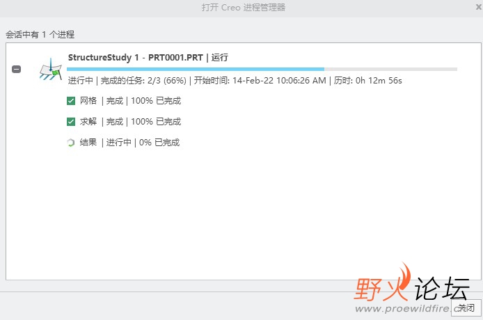

求助大神,8.0进行分析的时候,进程管理器里一直显示结果进行中,卡住不动了,到底是哪里的问题啊?

不是耐心等待的事情,翻看了一下别人发的贴子,是核显造成的问题,我关了核显可以了,不过用独显的N卡特别卡

是嘛,还有这层关系,学习了,谢谢
