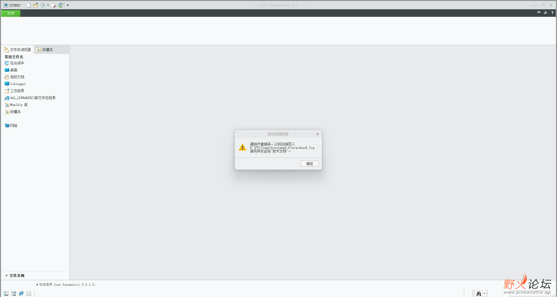

Cero一启动就弹出这个窗口,无法正常工作,求解决。

发表于 2022-2-14 08:09 | 显示全部楼层
建议换另一个版本号的安装包,重新安装,或重装电脑系统。

发表于 2022-2-15 11:05 | 显示全部楼层
我也遇到这样的情况,后来发现是因为在开软件之前我的Outlook自动启动了,关闭了就可以正常打开,建议你查看一下是不是有什么软件冲突了
