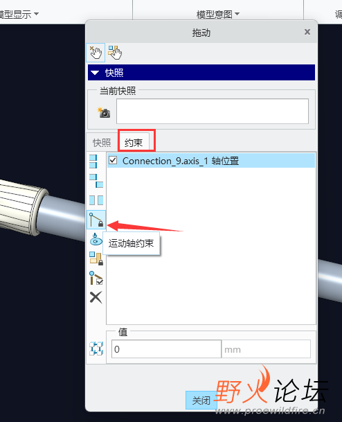

这个装配中有多个销连接,每次拖动其中一个销连接的元件,其他元件都跟着动,怎么样每次拖动只让一个元件动,其他的元件不动呢?

发表于 2022-2-14 10:18 | 显示全部楼层
这种装配模式下可能是不行的,都是销联接,都是自由度。只有把不要动的销联接改成固定了,我想

发表于 2022-2-14 15:01 | 显示全部楼层
如图

发表于 2022-3-29 18:10 | 显示全部楼层
这样在机器人上,自由度多,想校姿态时比较费时间,还有其它更好的办法没有?谢谢。
