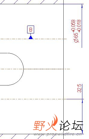

如图所示,上方直径65的圆是通过自动标注尺寸的,下方的圆则是通过镜像命令实现的,请教下这个镜像的圆如何标注直径尺寸,谢谢!
对称尺寸标注
对称尺寸标注

直接点2圆边就可以标注65了呀,再手动添加直径符号

这个方法不行,因为这两个圆构成了一个类8字形的孔

你这个视图不好标的话换个视图标嘛,我感觉你就是标了,人家也可能误解

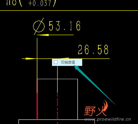

选边和中心线,右键,选双精度

谢谢,这正是想要的方法
