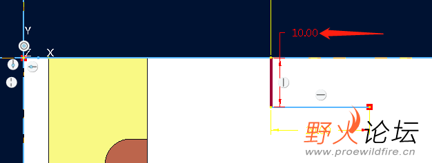

转角处,压段差,想要斜口拼接,不知道怎么整,只会在2D上面改,请论坛大佬帮个忙。

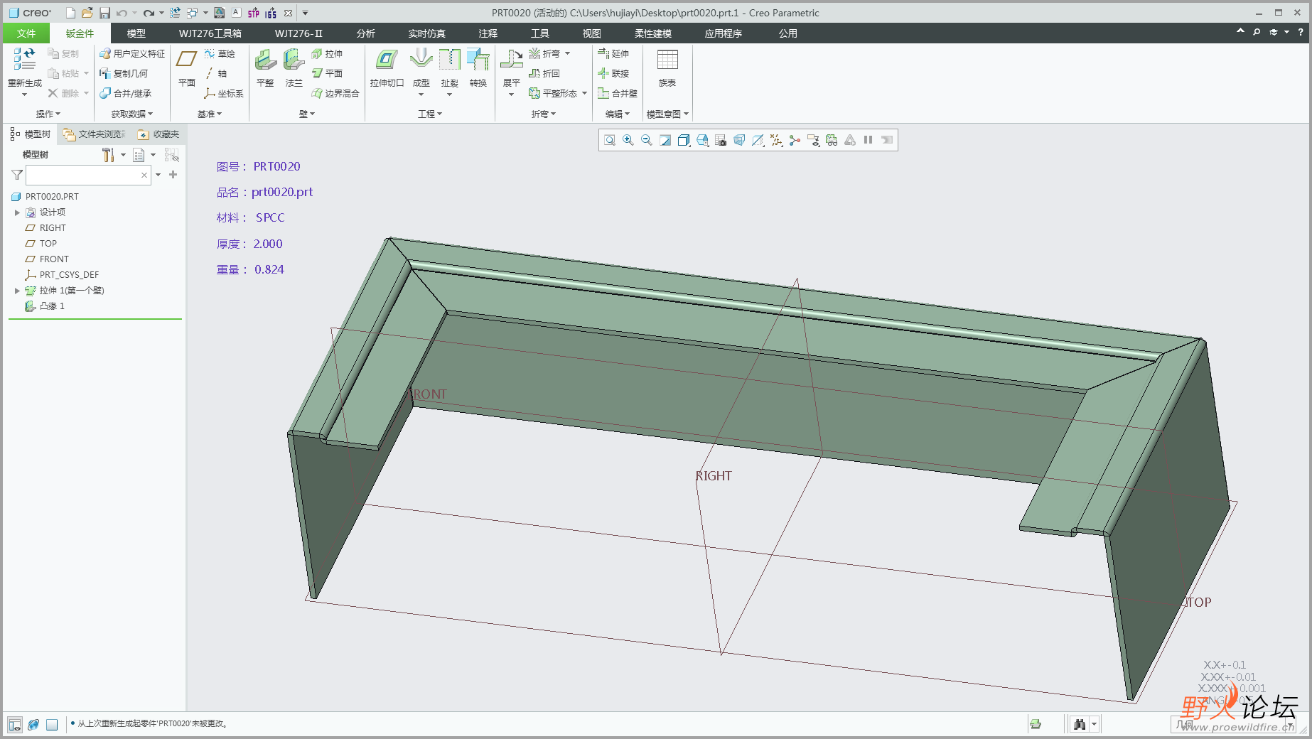

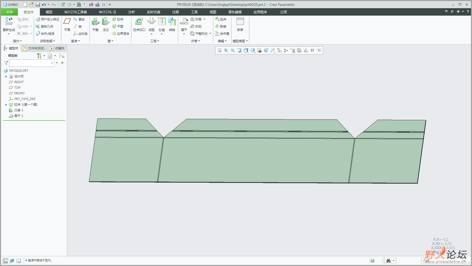

发表于 2022-2-11 14:51 | 显示全部楼层
用法兰壁来画吧,省事儿!
prt0020.prt.zip (187.19 KB, 下载次数: 20)
20171207 + 1 很给力!

 楼主| 发表于 2022-2-11 15:47 | 显示全部楼层
h416404191 发表于 2022-2-11 15:18
用法兰壁来画吧,省事儿!
版本有点高,打不开。。。是法兰里面草绘的吗?

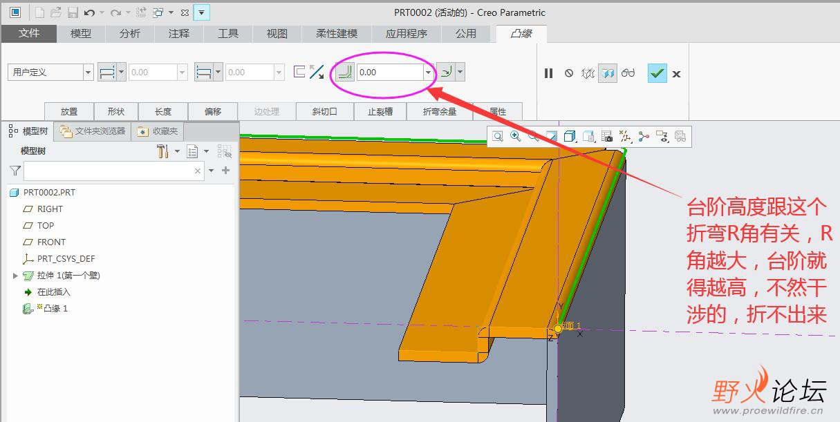

 楼主| 发表于 2022-2-11 16:00 | 显示全部楼层
h416404191 发表于 2022-2-11 14:51
用法兰壁来画吧,省事儿!
但是好像段差太浅了就不行了
人上一百,形形色色。
184
259
 楼主| 发表于 2022-2-11 16:15 | 显示全部楼层
用法兰壁来画吧,省事儿!
为什么那个尺寸低于5就生成不了了
人上一百,形形色色。

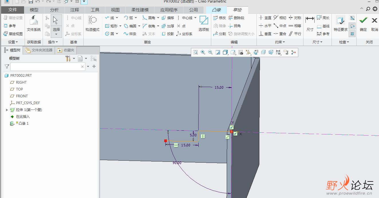

发表于 2022-2-12 08:54 | 显示全部楼层
法兰里面的草绘。
台阶的高度跟折弯的R角有关,R角越小,台阶高度可以越小
公司电脑,加密了,源文件没法上传
