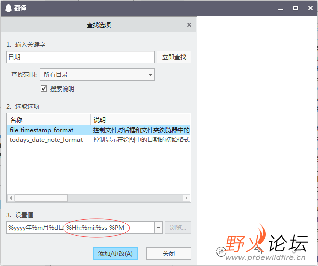

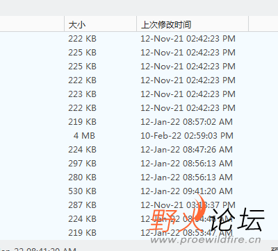

怎么把file_timestamp_format 时间格式十二小时制改成24小时制

%hh - 小时,24 小时制 (例如 00)

 楼主| 发表于 2022-2-14 10:13 | 显示全部楼层
没明白能复制整段吗?

发表于 2022-2-16 11:32 | 显示全部楼层
应该是把%Hh改为%hh

发表于 2022-2-16 15:06 | 显示全部楼层
修改电脑系统的时间格式试试
