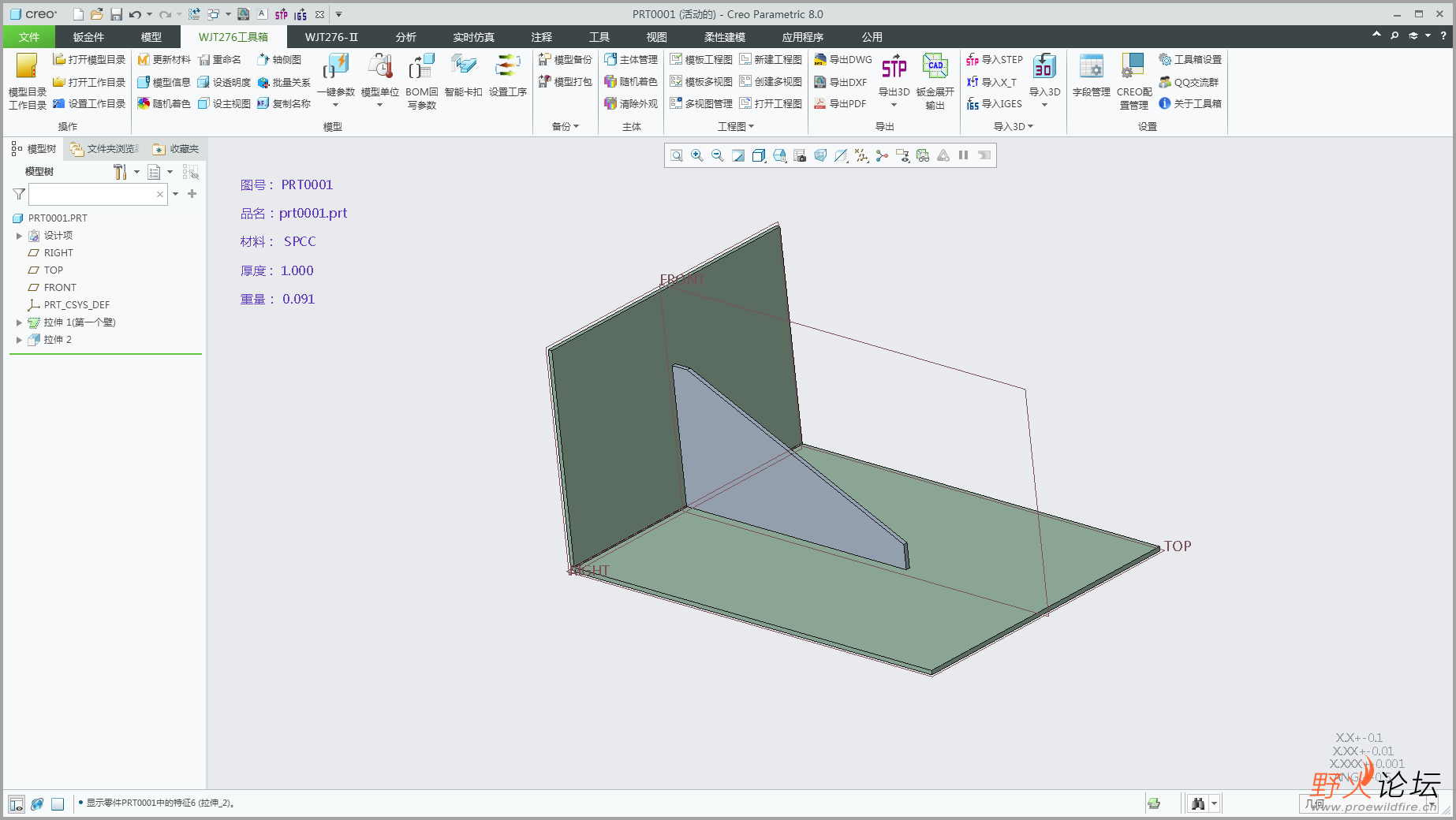

如图所示
折弯部分是用“钣金”画的
要添加图示加强板,“钣金”里面没找到相关命令;切换到“模型”,无法拉伸。
请问如何解决
Solidworks转Creo
版本creo8.0→creo9.0→creo10.0

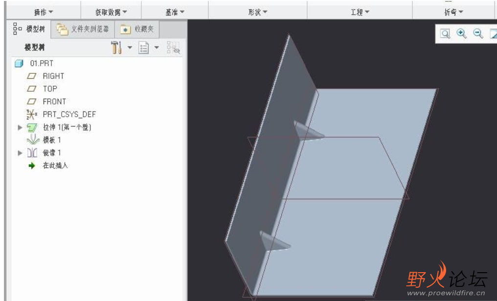

发表于 2022-2-10 16:29 | 显示全部楼层
你是sw过来的吧?creo钣金模块是没有这种操作的,要两个钣金是装配体才能操作
另就是钣金成型如图

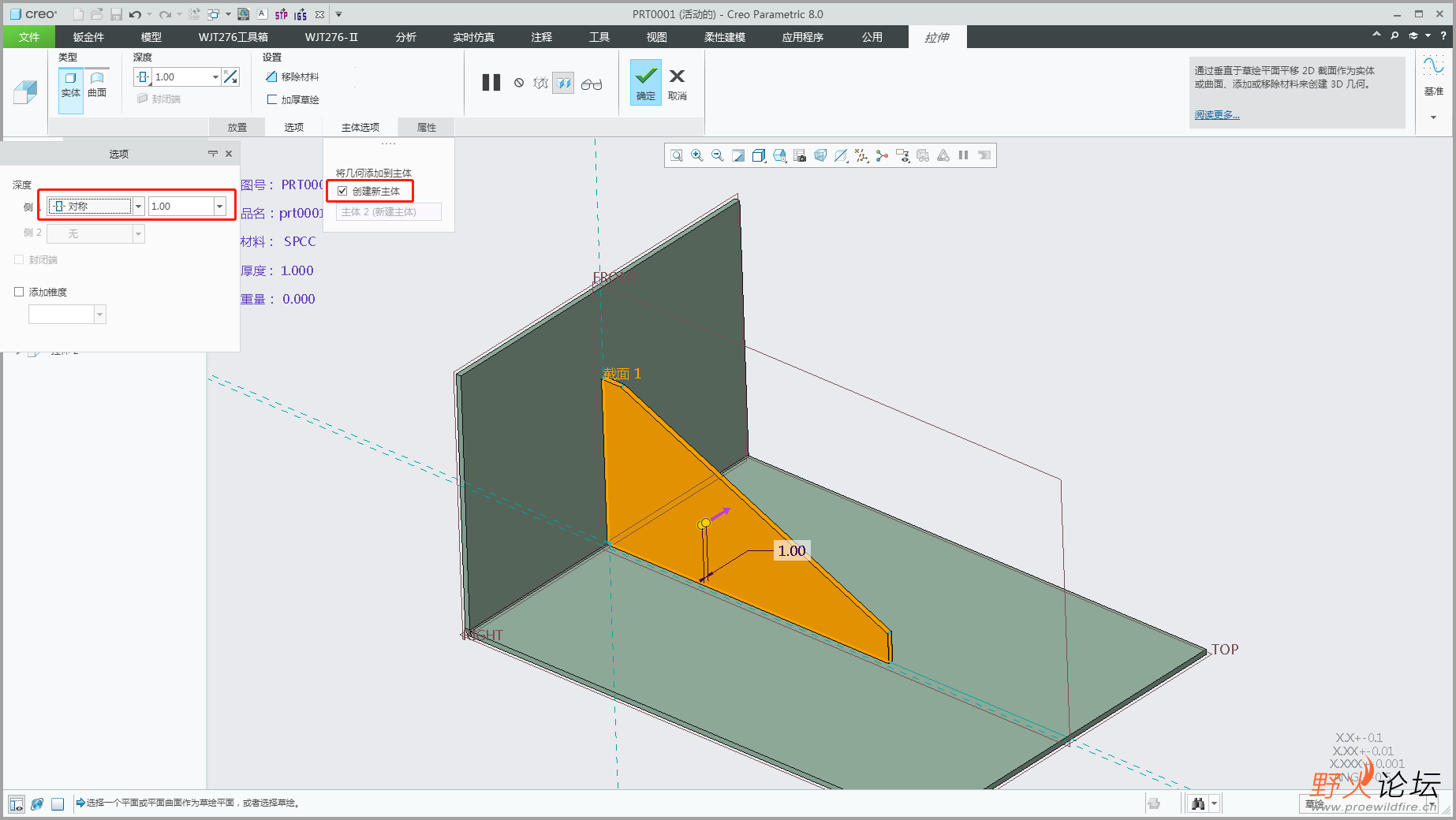

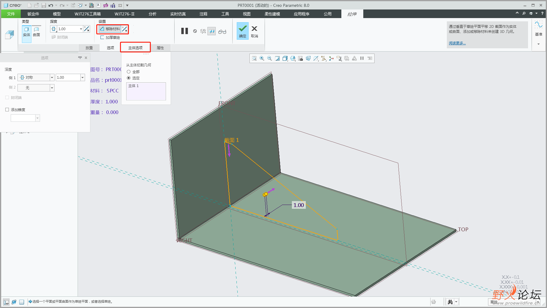

发表于 2022-2-11 08:31 | 显示全部楼层
我一直是用装配体,实际也是两个零件.焊接
732
1056
发表于 2022-2-11 08:54 | 显示全部楼层
正常来讲,不压凹槽,非要做成这种效果,用装配的方式来画图是最合理的,因为实物是用焊接工艺,但你非要用这种方式来画图,也不是不可以,正确的步骤是先画好折弯件后,到模型选项卡里用拉伸,取消移除材料-主体选项-选项(设置厚度及居中)
回复 2 0
83
151
 楼主| 发表于 2022-2-11 09:22 | 显示全部楼层
h416404191 发表于 2022-2-11 08:54
正常来讲,不压凹槽,非要做成这种效果,用装配的方式来画图是最合理的,因为实物是用焊接工艺,但你非要用 ...
非常感谢
