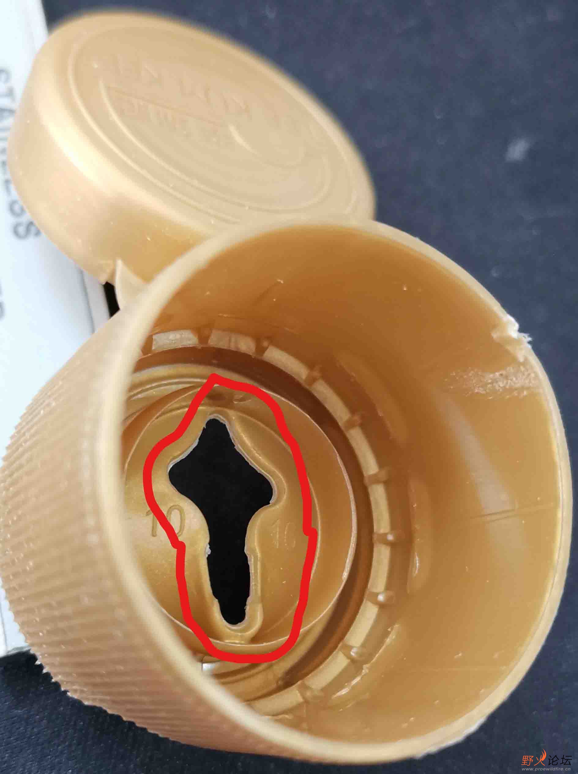

如题,这个出液口该怎么画啊?求大神画个大概,好有个思路,谢谢啦!

应该用投影
1:线把凹面画出来
2:草绘形状
3:投影草绘到凹面(这个也可以2去掉,直接投影草绘)
4:偏移命令(具有拔模特征),选上面投影偏移内部,侧面垂直于草绘
发表于 2022-2-10 11:29 | 显示全部楼层
拉伸,拔模

 楼主| 发表于 2022-2-10 11:35 | 显示全部楼层
susy520 发表于 2022-2-10 10:50
应该用投影
1:线把凹面画出来
2:草绘形状
就是这个凹面怎么画呢?

发表于 2022-2-10 13:19 | 显示全部楼层
tomilyzhx 发表于 2022-2-10 11:35
就是这个凹面怎么画呢?
你看下,应该是旋转圆
或者做面

发表于 2022-2-10 16:06 | 显示全部楼层
斜拉模

发表于 2022-2-11 08:14 | 显示全部楼层
凸型弧面用拉伸加倒圆角

发表于 2022-2-11 08:15 | 显示全部楼层
Carter 发表于 2022-2-11 08:14
凸型弧面用拉伸加倒圆角
圆角数值需要非常大
