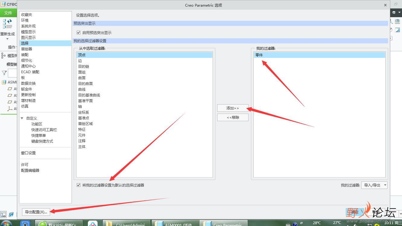

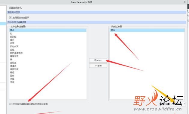

群里各位大师们,新年好。
           为什么我的Creo8.0设置了默认我的选择器,而且也是在组件下设置的。正常导出配置文件,怎么还是不行的?重启软件后还是不行,是哪里设置有问题了吗?
感谢大家

发表于 2022-2-10 13:10 | 显示全部楼层
这个可能是属于UI,和配置不在一块儿吧,试试用右下那个导入/导出按钮

 楼主| 发表于 2022-2-10 14:11 | 显示全部楼层
试过了UI了,也是不行。

发表于 2022-2-11 09:45 | 显示全部楼层
叶子风云 发表于 2022-2-10 14:11
试过了UI了,也是不行。
可能需要把那个.ui文件放在“起始位置”里,就是和config文件同目录

 楼主| 发表于 2022-2-11 09:47 | 显示全部楼层
也是放了。一样不行

发表于 2022-2-11 10:04 | 显示全部楼层
叶子风云 发表于 2022-2-11 09:47
也是放了。一样不行
那不知道了,我是可以的

发表于 2023-9-27 15:26 | 显示全部楼层
ui文件放这里试试
安装目录..............\Creo 9.0.0.0\Common Files\creo_standards\config_files\
