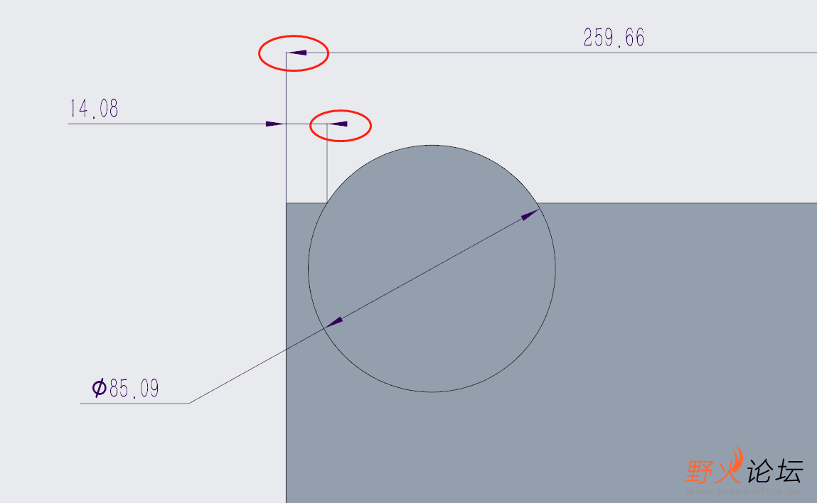

工程图标注后箭头距离引线的终点太近,这个怎么在配置里调整?
如图所示

工程图设置里:witness_line_delta   1.5
