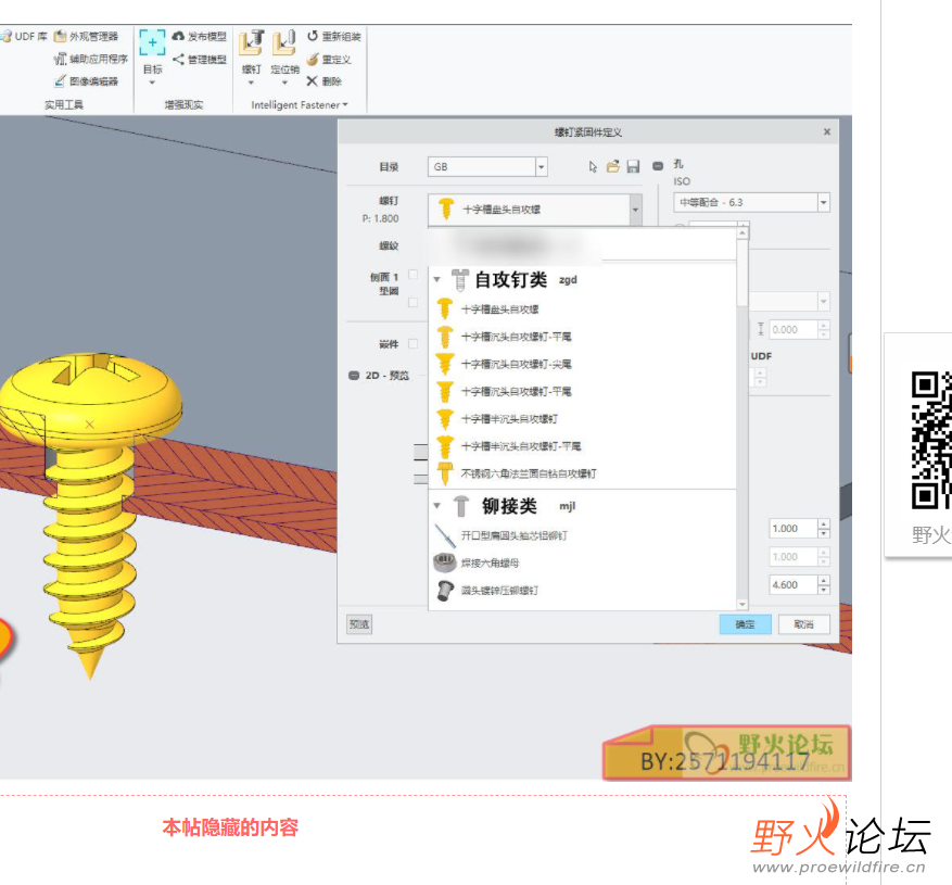

下图所示的紧固件库,自攻螺丝类及铆接类等,哪位大神有,求分享,在论坛找了一圈没找到,谢谢

原版的IFX标准件库应该是没有GB的,这个应该是通过修改目录文件实现的,比较好实现,只是改一下EXCEL和TXT文件

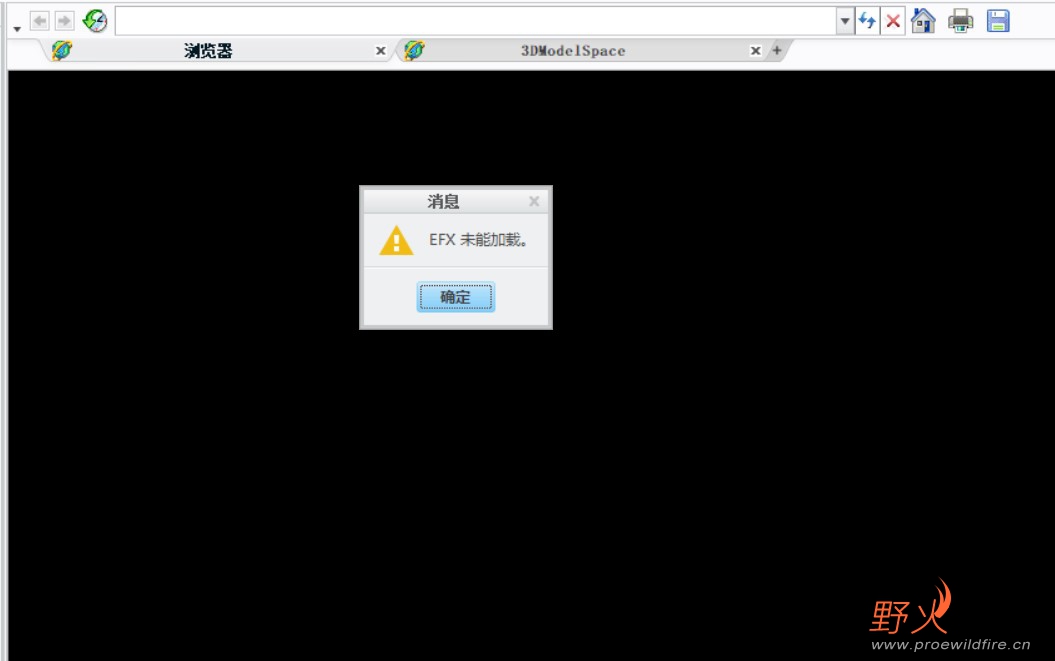

自带的要在creo的config用代码打开就可以。。具体操作可以试一下:在config里面 增加 afx_enabled yes
520
594
发表于 2022-4-23 10:41 | 显示全部楼层
未能加载.....
