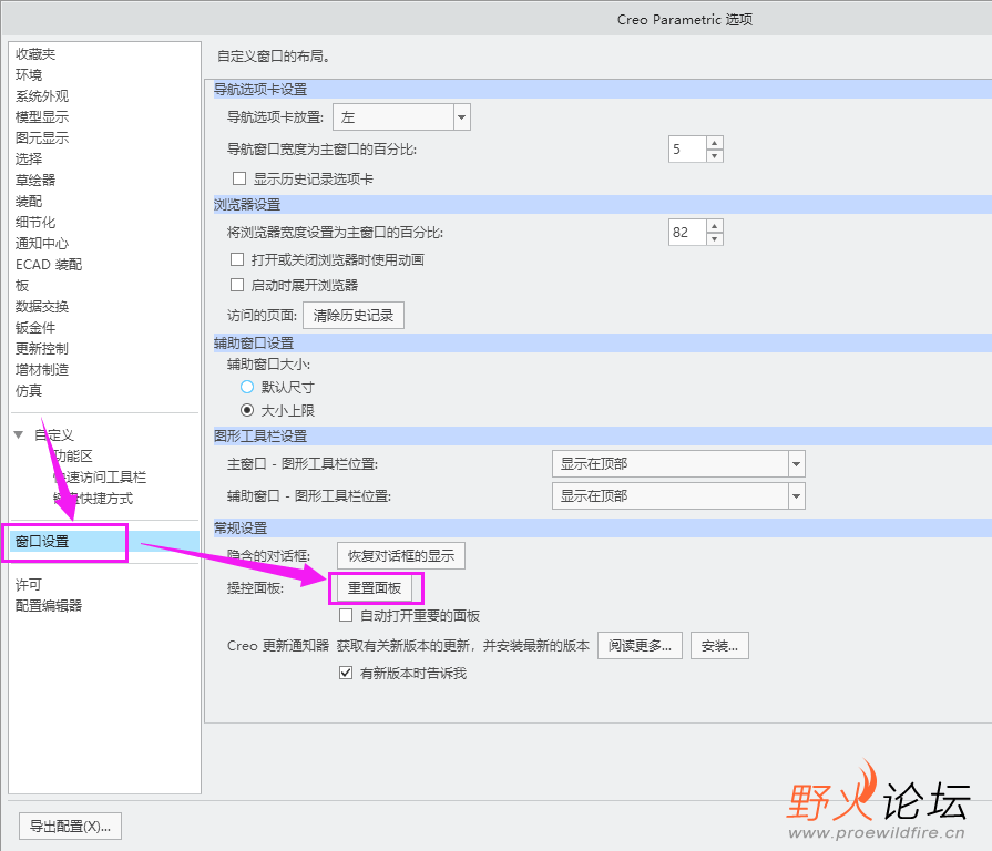

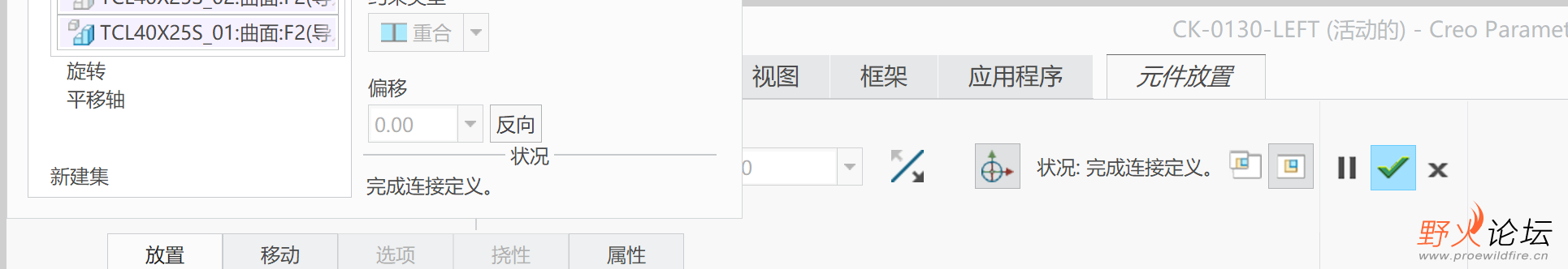

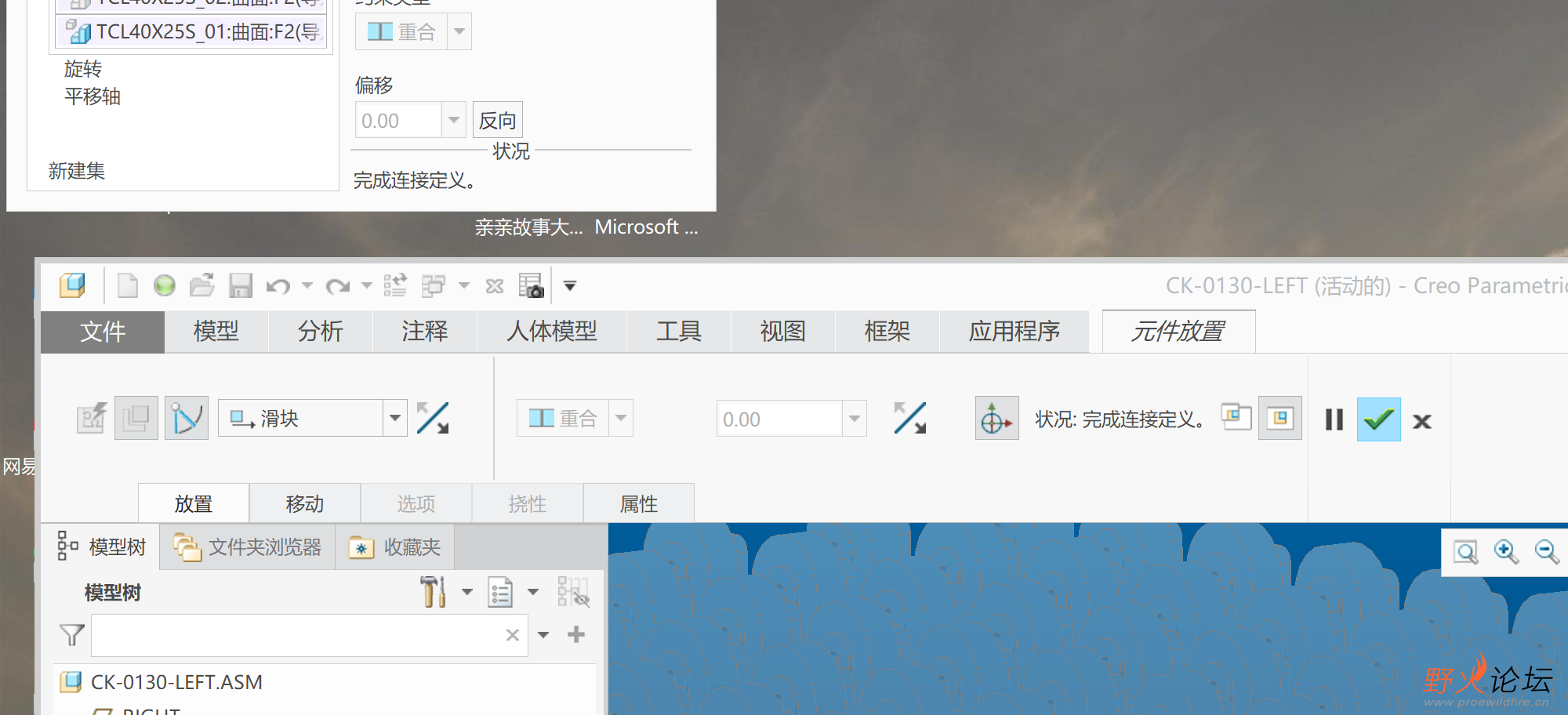

各位新年好!昨天开始,不知道是不是误按哪里了,元件放置窗口显示不全,看不全装配关系,移动软件时,元件放置窗口也固定在左上角,不会跟着移动了。请问是什么问题?谢谢。

发表于 2022-2-8 15:54 | 显示全部楼层
可以尝试参考图片的说明:重置操控面板,通常就可以解决
