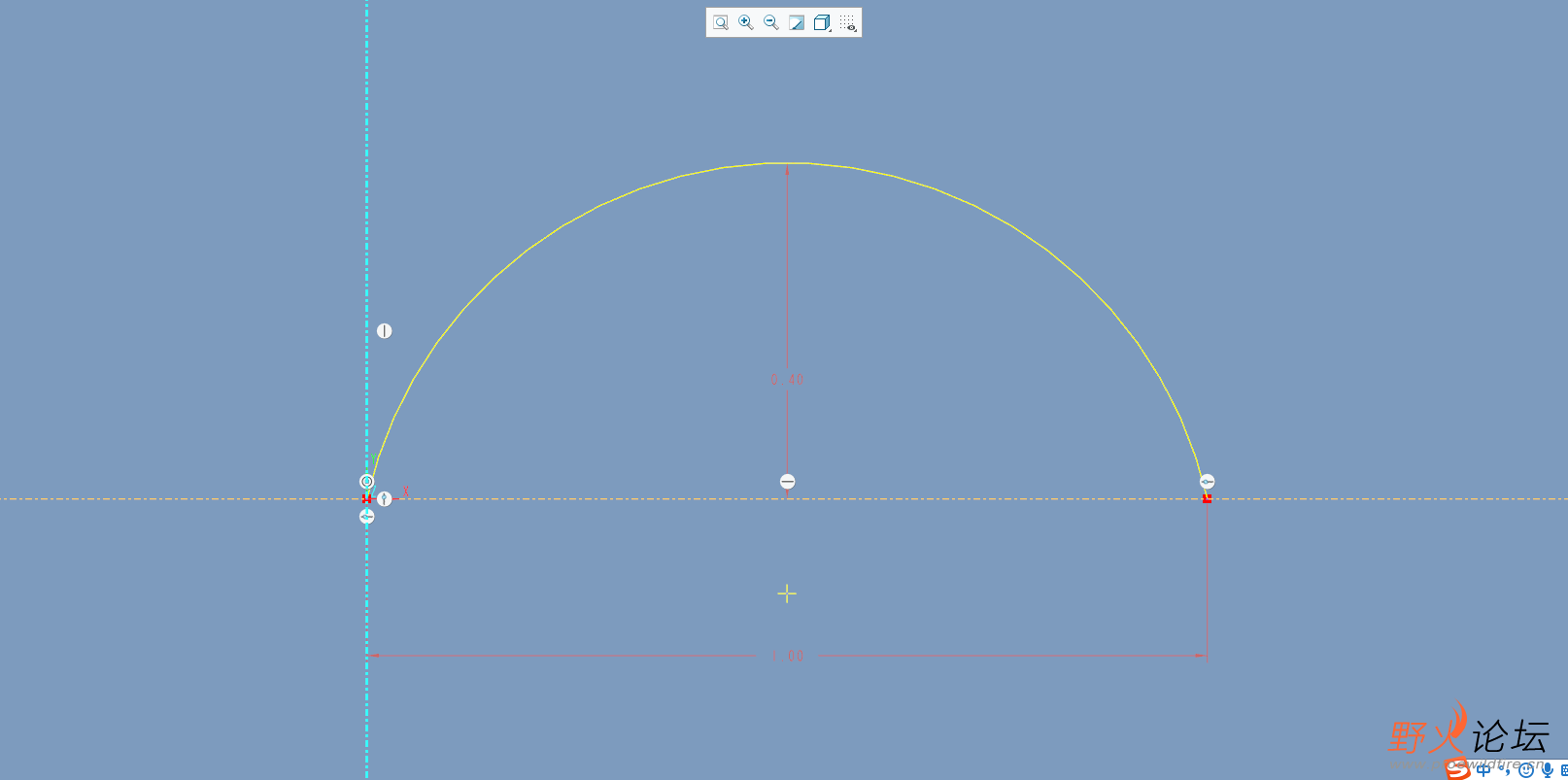

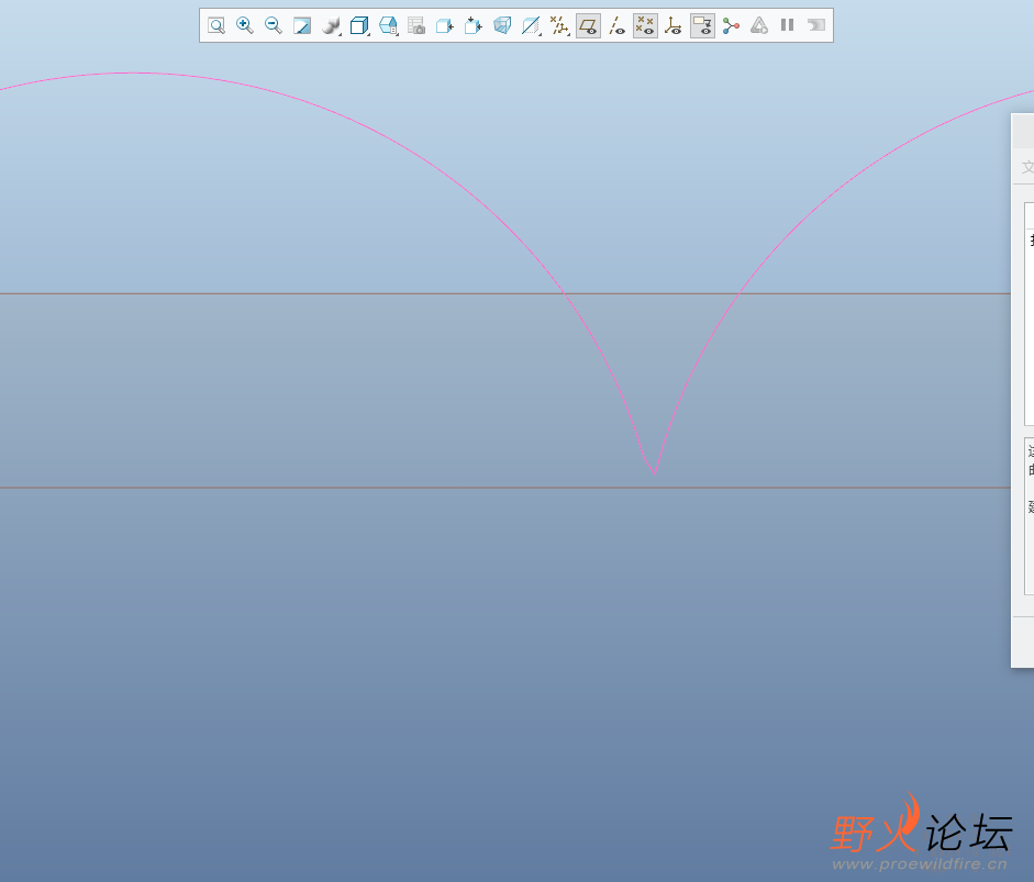

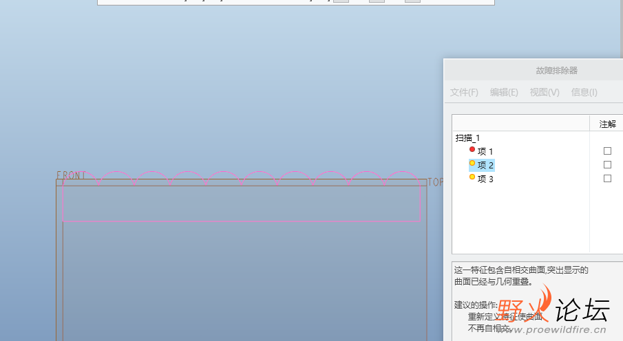

请教一下各位,做了一个条纹曲面扫描特征。系统提示失败,研究了很久都没解决,还请各位高手指点一下
ps:附件不知如何上传
失败提示
失败提示

发表于 2022-2-4 22:06 | 显示全部楼层
看样子是生成的曲面有相交的部分,导致生成失败。同一个扫描出来的特征是不能有相交的。具体可以发一下你的文件上来看看。
