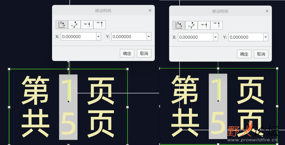

如图所述
下面是分别鼠标点选不同的位置,移动原点后字体的位置不一样
捕捉点不能精确选择,我移动特殊是为了什么?我直接随意拖到不香吗?
求大佬给个解释。

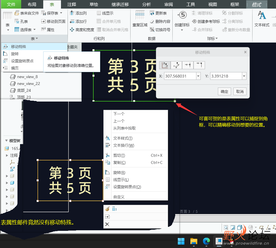

 楼主| 发表于 2022-1-27 11:22 | 显示全部楼层
用表框的移动特殊吧(竟然没在右键菜单里,藏在下拉菜单里,捉迷藏式的找命令,也算是creo软件的特色吧)
最后再把表格线隐含吧,只能这么折腾了
也算是曲线救国吧

发表于 2022-1-27 11:35 | 显示全部楼层
是你自己没搞明白吧?
1. 移动特殊主要用于格式文件
2. 你还得知道设置旋转原点
3. 移动特殊目前在工程图中不好用,因为它捕捉不到格式文件的图元

发表于 2022-1-29 10:24 | 显示全部楼层
移动特殊7.0以下是可以捕捉你右键选中的点(注释和表都行),8.0不行,所以我还是用7.0
