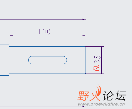

发表于 2022-1-26 13:42 | 显示全部楼层
轴类这些简单的通过注释来添加的尺寸,他会自动显示,移动到适当位置就可以,注意下平时草图标注的习惯,手动添加的尺寸我是一起点选需要添加的尺寸再在文本里调用那个符号。

发表于 2022-1-26 13:48 | 显示全部楼层
可以做成快捷键,一键直径前缀“Φ”。

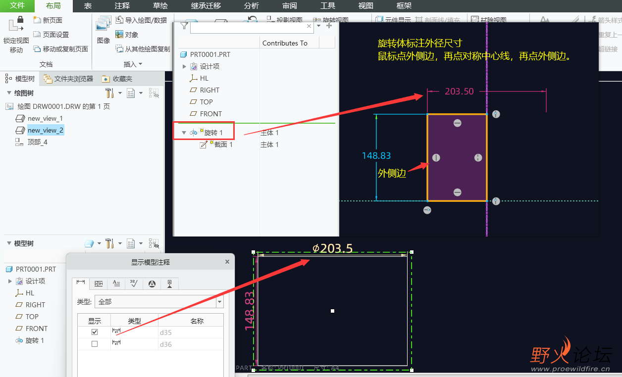

发表于 2022-1-26 17:12 | 显示全部楼层
