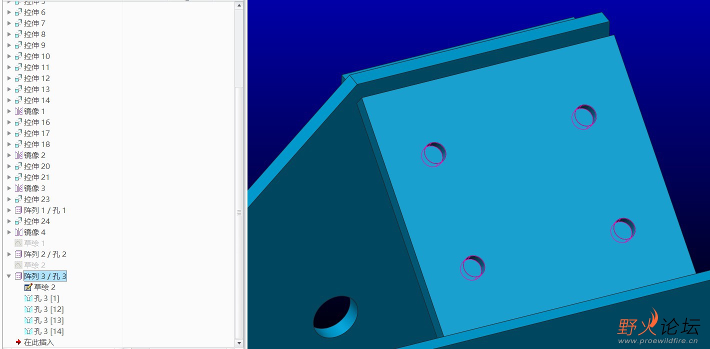

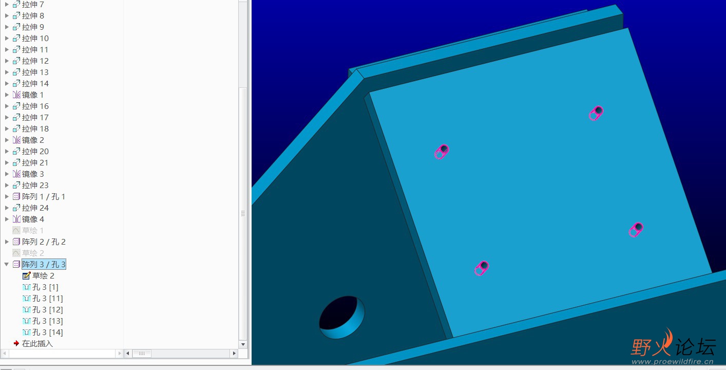

在一个倾斜的平面上,做了一个草图4个点,然后以一个点为基准画孔,随后进行点阵列,发现如果这个孔是直孔的时候,阵列出来的就是4个特征,但是如果是螺纹孔的话,阵列出来的就是5个特征,但是如果换成水平或者竖直的平面,就不会出现这种情况。有没有大佬帮忙解决下!!!
螺纹孔
螺纹孔
直孔
直孔

发表于 2022-1-26 18:01 | 显示全部楼层
要不试试阵列时把不要的那个的小黑点点下成小白点。

发表于 2022-2-11 09:23 | 显示全部楼层
试试隐藏原始几何
