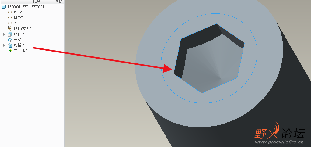

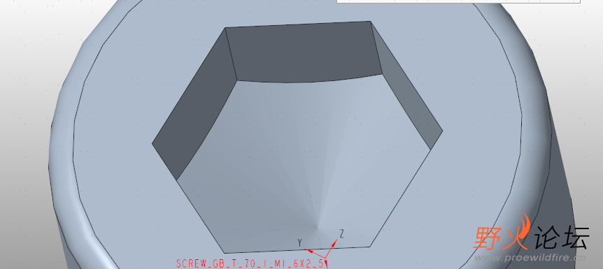

六角槽里面这个锥形区域和六边形完全契合,不知道怎么画出来的,求助各位大佬。 1.png 2.png screw_gb_t_70_1_m1_6x2_5.prt.zip (65.13 KB, 下载次数: 4)

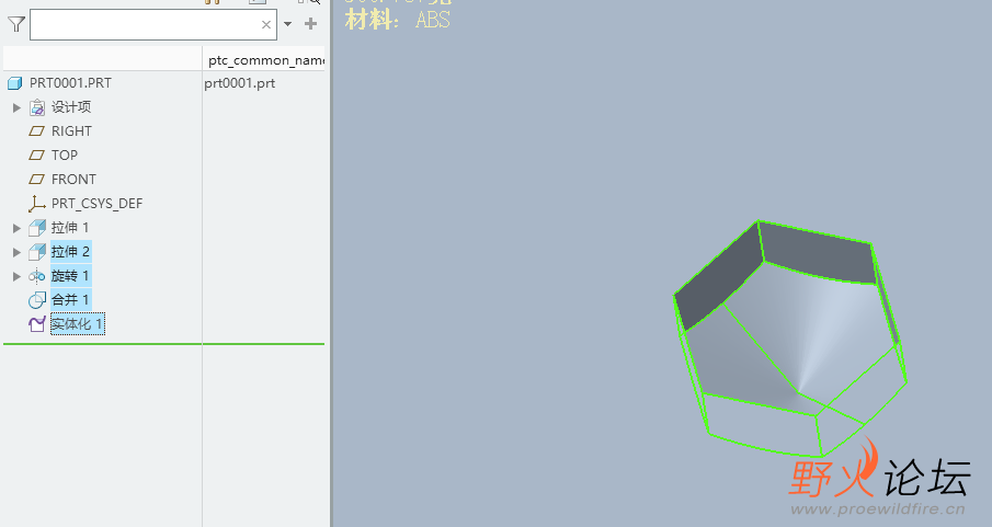

旋转,拉伸,合并,切除

发表于 2022-1-26 16:40 | 显示全部楼层
旋转+拉伸  搞定

发表于 2022-1-27 09:10 | 显示全部楼层
先旋转出圆锥,在拉伸补六角。
