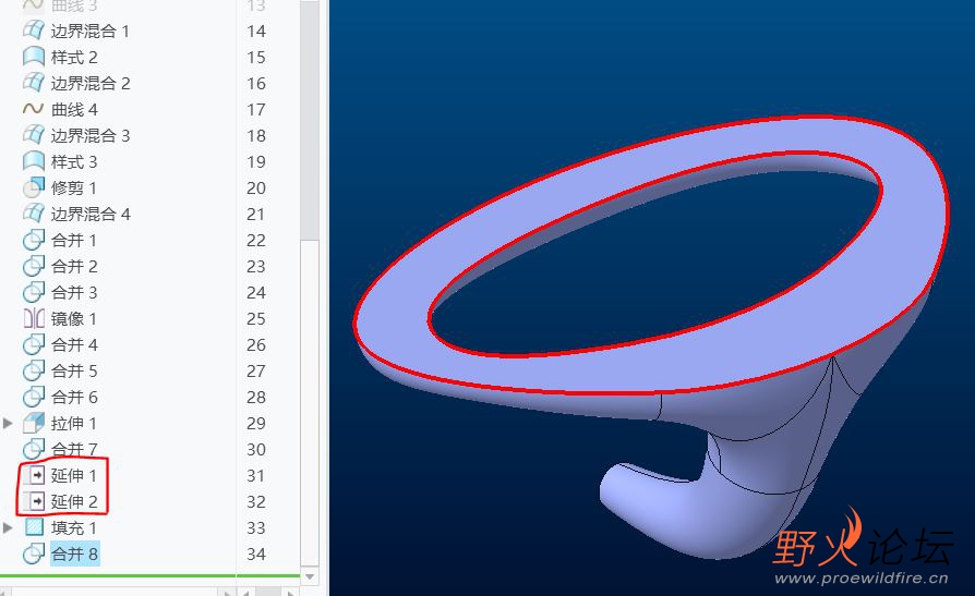

发表于 2022-1-25 17:05 | 显示全部楼层 |阅读模式
悬赏15金钱已解决
  大神们 看看  哪里出问题了吗?请指教一下 123.prt.zip (182.66 KB, 下载次数: 9)
应该是你第一步直接引用了导入的曲面导致无法与后来做的面识别合并,建议对于这种导入的曲面或者曲线不要直接引用,粗略做了一下供参考

发表于 2022-1-30 20:56 | 显示全部楼层
同意楼上,
导入面没有很好的链接,延伸一下就能解决了

wangift 发表于 2022-1-30 20:56
同意楼上,
