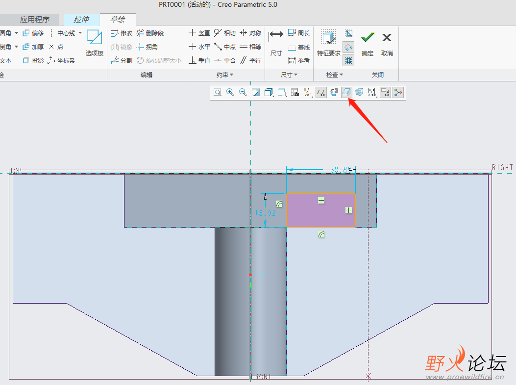

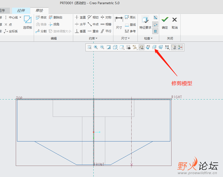

当模型比较复杂时,内部隐藏了比较多的线条,草绘有时需要参考一些看不到的线条时,往往需要新建一个截面来观察内部线条,其实不用这么操作,直接点工具栏上的修剪模型,便相当于一个截面状态,就能很好的观察到隐藏的线条。
creo4.0以上有此功能
